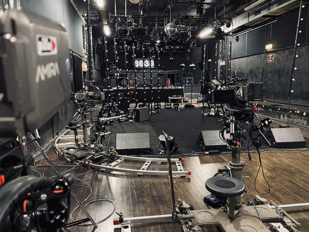

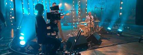

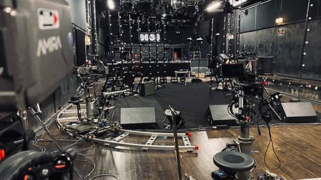

마크 슈트럼프: 곡선 레일과 무대의 돌리 시스템 두 개를 비롯하여, ARRI AMIRA 다섯 대를 Easyrig에 다양한 방식으로 장착해서 사용했습니다. 이런 세팅은 저희가 관객석 중간에 배치한 특수 무대에서 특히나 더 빛을 발했습니다. 게다가 인원수가 많은 밴드(최대 11명)도 자연스럽게 촬영을 할 수 있었습니다. 밴드가 카메라 촬영 기사와 같은 높이에서 연주를 했기 때문에 밴드 멤버들을 카메라로 쭉 훑을 수 있었어요.
그래서 카메라에 촬영되는 장면이 이런 상황에서 흔히 볼 수 있는 일반적인 샷과는 비교가 되지 않을 정도로 근사합니다. 초점 거리가 더 넓더라도 심도를 얕게 만들어서 가수나 다른 연주자, 또는 옆쪽에 떨어져 있는 멘토에게 관객의 관심을 집중시킬 수 있습니다. 모든 피사체에 초점이 맞춰져서 원하는 영상을 구성할 수 없는 전통적인 2/3인치 카메라와는 큰 차이가 있습니다. 그리고 이번 프로젝트에서 뛰어난 역량을 발휘한 카메라 촬영 기사에게도 많은 영감과 의욕을 불어넣어 주었습니다.
저희는 AMIRA를 Fujinon Cabrio 줌과 함께 사용해서 초점 거리의 조절이 필요할 때 빠르고 매끄럽게 조절을 완료할 수 있었습니다. 덕분에 저희가 다섯 개 이상의 카메라를 사용하는 것처럼 보였고, 상황에 변화가 생겼을 때도 훨씬 더 빠르게 대처할 수 있었습니다. 필요한 모든 기능을 갖춘 ARRI 멀티캠은 자유자재로 활용할 수 있는 고품질의 세팅을 제공했습니다. 필름으로 촬영된 영화에는 특유의 독특한 영화 스타일이 있는데, 저는 언제나 그런 스타일로 영상을 촬영을 하고 싶습니다. ARRI 멀티캠만 있다면 충분히 가능한 일이죠.

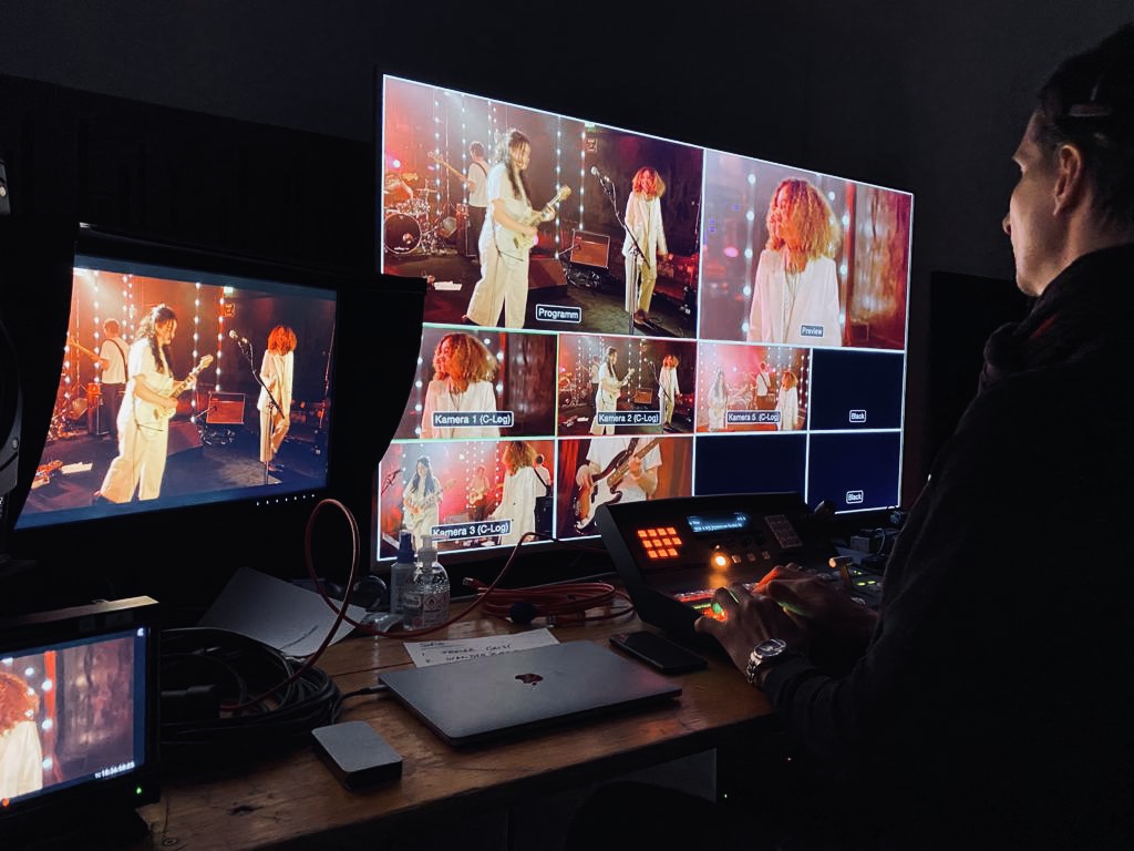

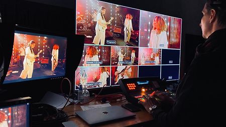

마크 슈트럼프: Log C를 녹화했고, 저희가 제작 준비 단계에서 개발한 기본 LUT를 사용했습니다. 이후에 장르나 스타일에 따라 두세 개의 LUT를 추가로 사용해서 특정한 컬러를 강조하거나 콘트라스트를 조절했습니다. LUT에서 무언가를 수정하면 영상이 즉시 반응합니다. 센서의 민감도가 매우 높다는 것이 LUT와 다른 유명 형식 또는 시스템 간의 가장 큰 차이입니다. ARRI 멀티캠의 연색성은 굉장히 자연스럽습니다. 블랙은 정직한 블랙으로 표현되죠. 창의적으로 손쉽게 LUT를 통합할 수 있다는 게 ARRI 멀티캠 시스템의 큰 장점입니다.
크리스토퍼 스토켈: 저희는 여러 밴드를 지켜보면서 어떤 곡을 연주하는지 확인하고, 거기에 맞춰서 컬러를 조절했습니다. 라이트한 연주자의 경우 보다 강렬하고 풍부한 컬러를 사용하고, 헤비 록의 경우 블루나 모노크롬 느낌의 컬러를 사용하는 식입니다. ARRI 카메라는 무한한 가능성을 제공하므로, 사용자는 그 어떤 제약도 없이 마음껏 창의성을 발휘할 수 있습니다. 영상은 그레이딩 시스템에서 쉽고 빠르게 처리할 수 있습니다. 모든 카메라에서 촬영된 장면의 일치도가 높거든요. 컬러를 일치시키려고 많은 시간을 낭비할 필요가 없기 때문에 제작 시간을 아낄 수 있습니다.
