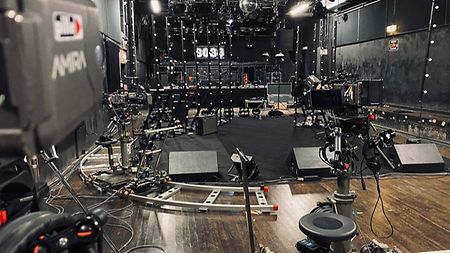

ライブ用に組み立てた、ARRI Multicamのセットアップについて説明してください。

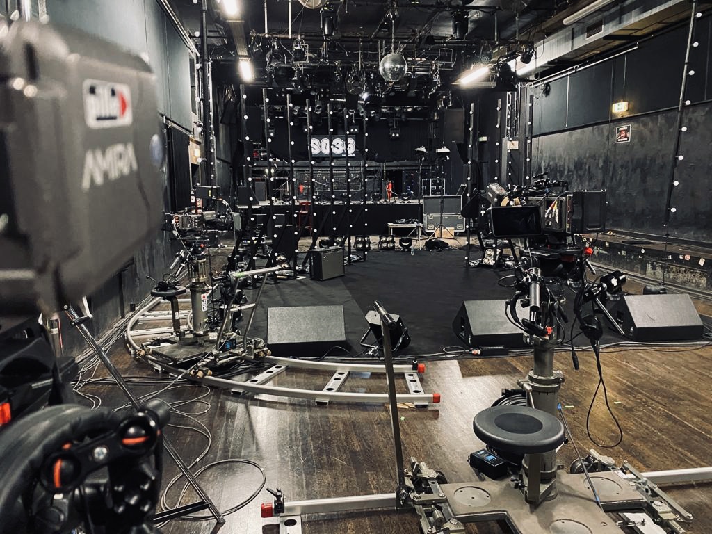

マーク・シュートランプフ:全部で5つのARRI AMIRAを使用しています。Easyrigのカーブしたレールに2つのドリーシステムを搭載し、ステージなどのさまざまな方法で使用・配置されました。 このセッティングはオーディエンスエリアの真ん中に配置した特設ステージに特に役に立ちました。 また、最大11人のパフォーマーを抱える大きなバンドは、ステージ上を自由に移動でき、カメラオペレーターと同じ高さで演奏できるため、自然な感じの撮影が可能でした。
ARRI Multicamは通常の標準的なショットを超えて、映像をさらに向上できます。焦点距離が広い場合でも、被写界深度を狭くすることができるので、オーディエンスに歌手や別のパフォーマー、または指導者に向けさせることができます。従来の2/3インチカメラのように、すべてにピントが合っていて、イメージを形成することができないのとは大きな違いです。また、今回のプロジェクトで素晴らしい仕事をしてくれたカメラオペレーターにとっても、より刺激的なものになっています。
AMIRAとFUJINON Cabrioズームレンズを組み合わせることで、必要に応じて焦点距離をすばやくスムーズに変更することができました。 まるで5台以上のカメラがあるかのように、状況の変化に非常に迅速に対応できるようになりました。 ARRI Multicamは、全体的に柔軟で高品質のセットアップを提供してくれました。 映画のように迫力満点な映像にすることを常に心掛けていますが、このシステムを使えば、それが可能になります。

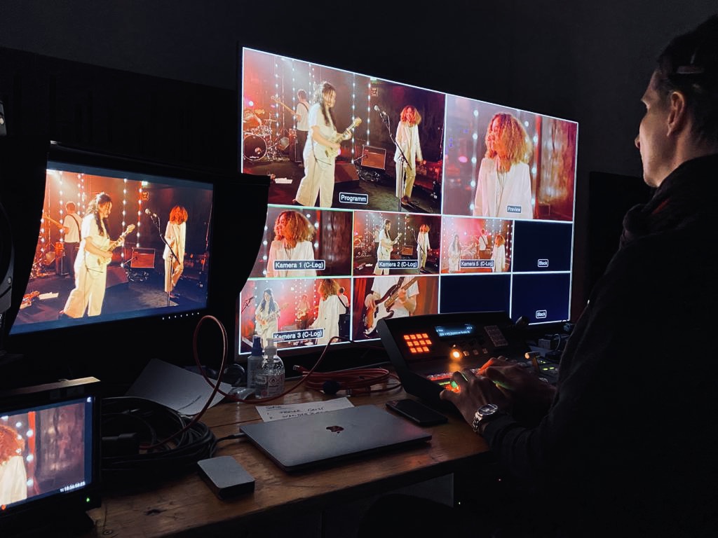

LUTで外観を変えることはできましたか?
マーク・シュートランプフ:Log Cで記録し、プリプロダクションで開発した基本的なLUTがありました。 次に、特定の色を強調したり、コントラストを調整したりして、さまざまなジャンルや外観に合わせて2~3つのLUTを追加しました。 LUTで微調整すると、画像はすぐに反応してくれます。 センサーの感度が非常に高いのが、他の一般的なフォーマットやシステムとの一番大きな違いです。 ARRI Multicamは、非常にカラーをレンダリングしてくれます。例えば、黒は真に真黒です。 LUTをクリエイティブで簡単に組み込めることが、このシステムの大きな利点です。
クリストファー・ストックル:バンドが演奏しているものに合わせて色を調整しました。 例えば、軽めの曲を演奏しているバンドには彩度の高い色を、ヘビーロックを演奏しているバンドには青またはモノクロの色を使用します。 ARRIカメラにはあらゆる可能性があり、制限がありません。 すべてのカメラからの映像が非常によくマッチしていることもあり、イメージはグレーディングシステムで簡単かつスピーディーに操作できます。 また、色のマッチングに多くの時間を費やす必要がなく、制作のムダが省けます。
