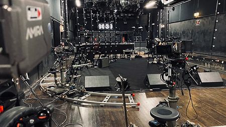

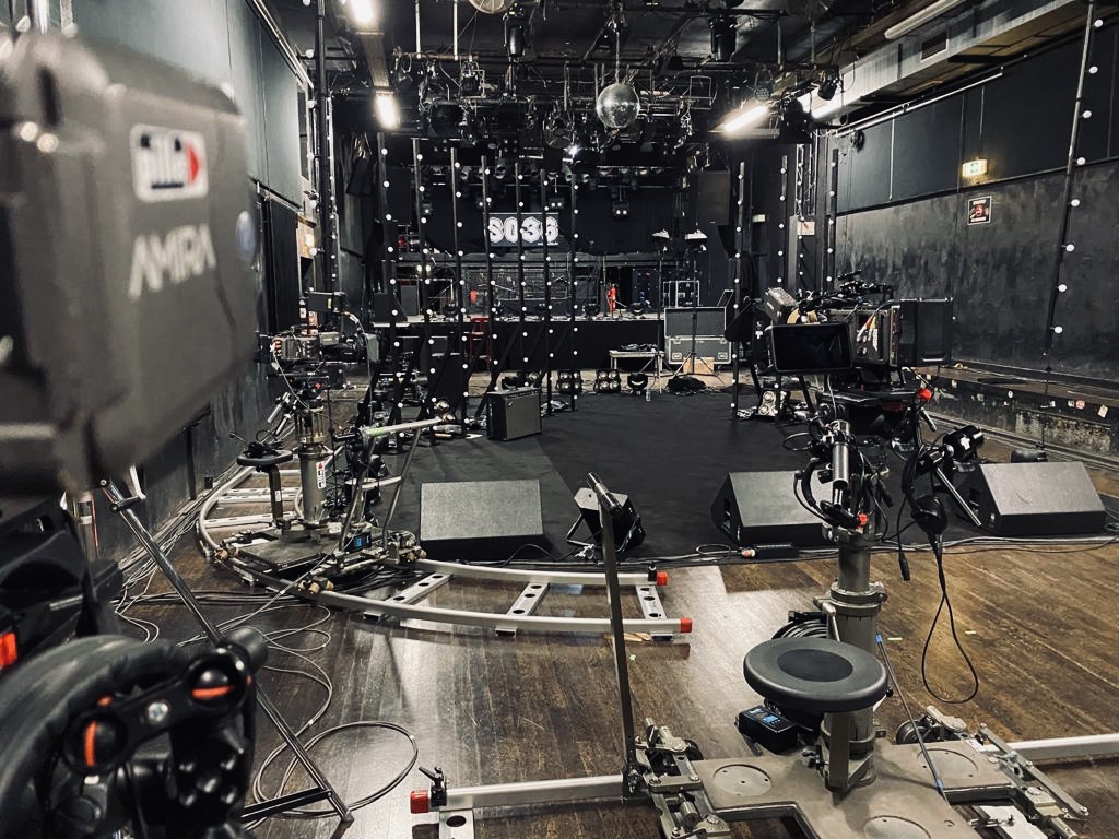

Marc Schuetrumpf: Kami memiliki lima ARRI AMIRA, yang digunakan dan ditempatkan di posisi dalam berbagai cara berbeda, termasuk pada dua sistem dolly dengan rel melengkung dan di atas panggung itu sendiri, dalam sebuah Easyrig. Ini sangat menguntungkan bagi panggung khusus kami, yang kami tempatkan di tengah area penonton. Hal ini berarti bahwa band yang lebih besar, dengan hingga 11 penampil, dapat difilmkan secara alami karena kami dapat bergerak di antara mereka dan mereka bermain di level yang sama dengan operator kamera kami.
Ini benar-benar meningkatkan rekaman, melampaui rekaman standar yang biasanya Anda lihat untuk situasi seperti itu. Bahkan dengan panjang fokus yang lebih lebar, Anda dapat memiliki kedalaman ruang yang lebih sempit, menarik perhatian penonton baik ke penyanyi, penampil lain, ataupun mentor di samping. Itu adalah sebuah perbedaan besar dari kamera 2/3 inch tradisional, yang semuanya terfokus dan Anda tidak dapat membentuk gambarnya. Ini juga jauh lebih menginspirasi bagi operator kamera, yang melakukan pekerjaan yang sangat luar biasa dalam proyek ini.
Menggabungkan AMIRA dengan zoom Fujinon Cabrio berarti bahwa kami dapat mengubah panjang fokus saat diperlukan dengan cepat, namun dengan lancar. Itu membuatnya terlihat seperti kami memiliki lebih dari lima kamera, dan memungkinkan kami untuk bereaksi lebih cepat terhadap situasi yang berubah-ubah. Secara keseluruhan, ARRI Multicam memberikan pengaturan yang sangat fleksibel dan berkualitas tinggi kepada kami. Seperti cara film yang direkam pada film yang memiliki tampilan sinematik tertentu – saya selalu ingin mewujudkannya, dan dengan sistem ini, saya bisa.

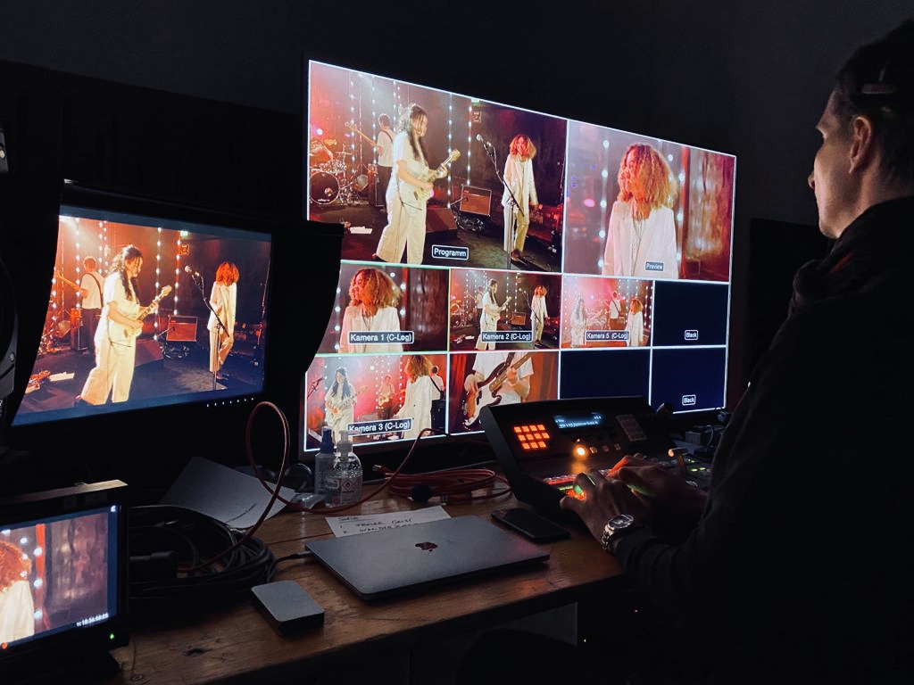

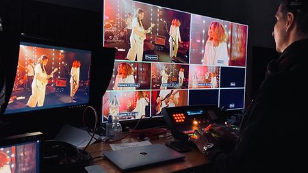

Marc Schuetrumpf: Kami merekam Log C dan memiliki LUT dasar yang kami kembangkan dalam praproduksi. Kemudian kami memiliki dua atau tiga LUT tambahan untuk genre atau tampilan yang berbeda, menekankan warna tertentu atau menyesuaikan kontras. Jika Anda mengubah sesuatu pada LUT, gambarnya langsung bereaksi. Sensornya sangat sensitif, dan itulah perbedaan terbesar antara ini dan format atau sistem lainnya yang populer. ARRI Multicam memiliki rendering warna yang sangat alami – warna hitamnya benar-benar hitam. Mampu menggabungkan LUT secara kreatif dan mudah merupakan keunggulan besar dari sistem ini.
Christopher Stoeckle: Kami melihat band dan apa yang mereka mainkan, dan menyesuaikan warnanya sedemikian rupa. Mungkin ada warna jenuh yang lebih intens untuk penampil yang lebih ringan, dan kemudian tampilan biru atau monokrom untuk heavy rock, misalnya. Dengan kamera ARRI, Anda memiliki semua probabilitas dan Anda tidak dibatasi. Gambar-gambar begitu cepat dan mudah untuk digunakan dalam sistem grading, sebagian karena rekaman dari semua kamera sangat cocok. Anda tidak perlu menghabiskan banyak waktu untuk mencocokkan warna, sehingga merupakan suatu penghematan untuk produksi.
