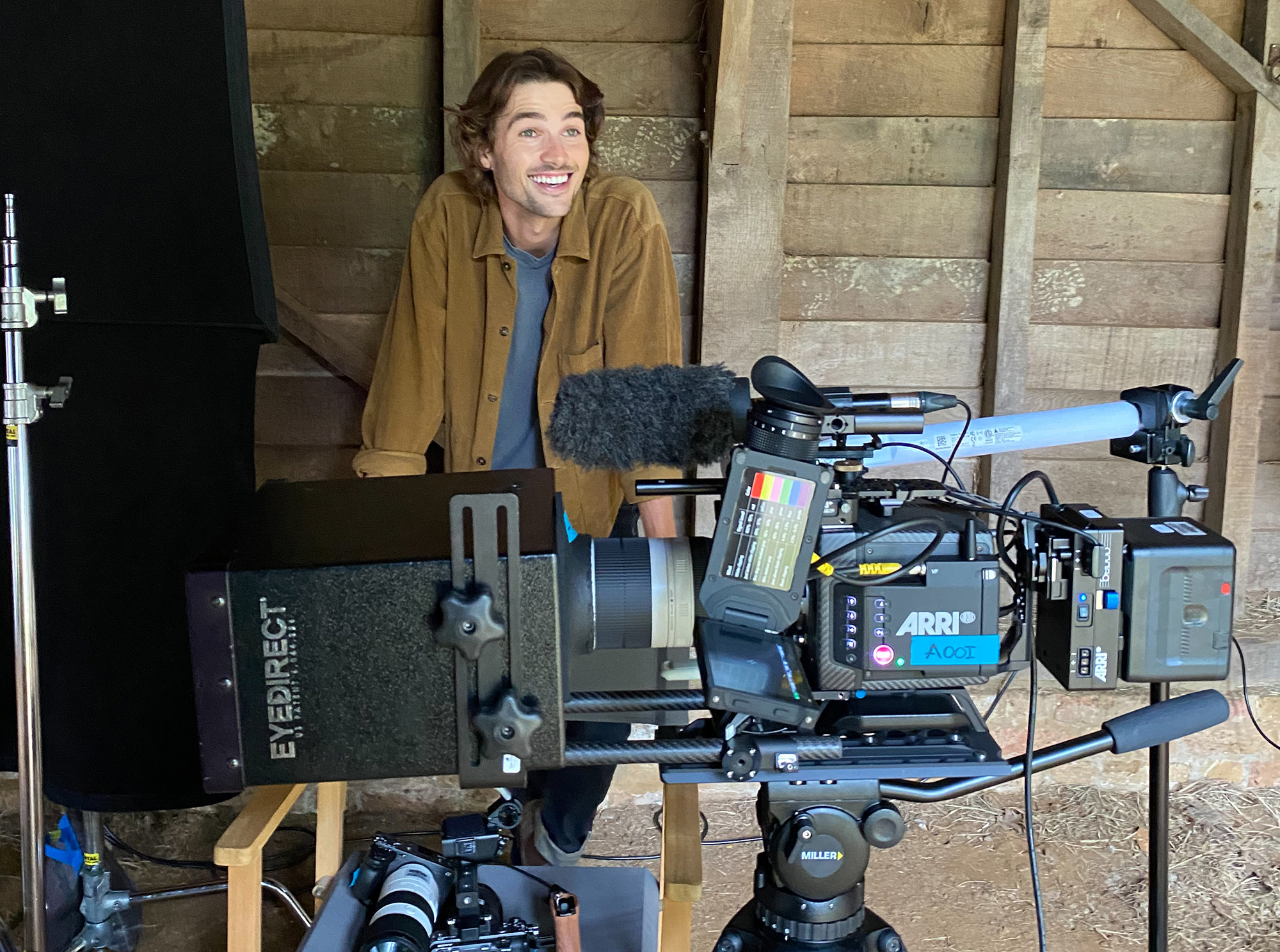

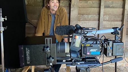

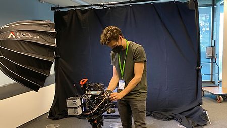

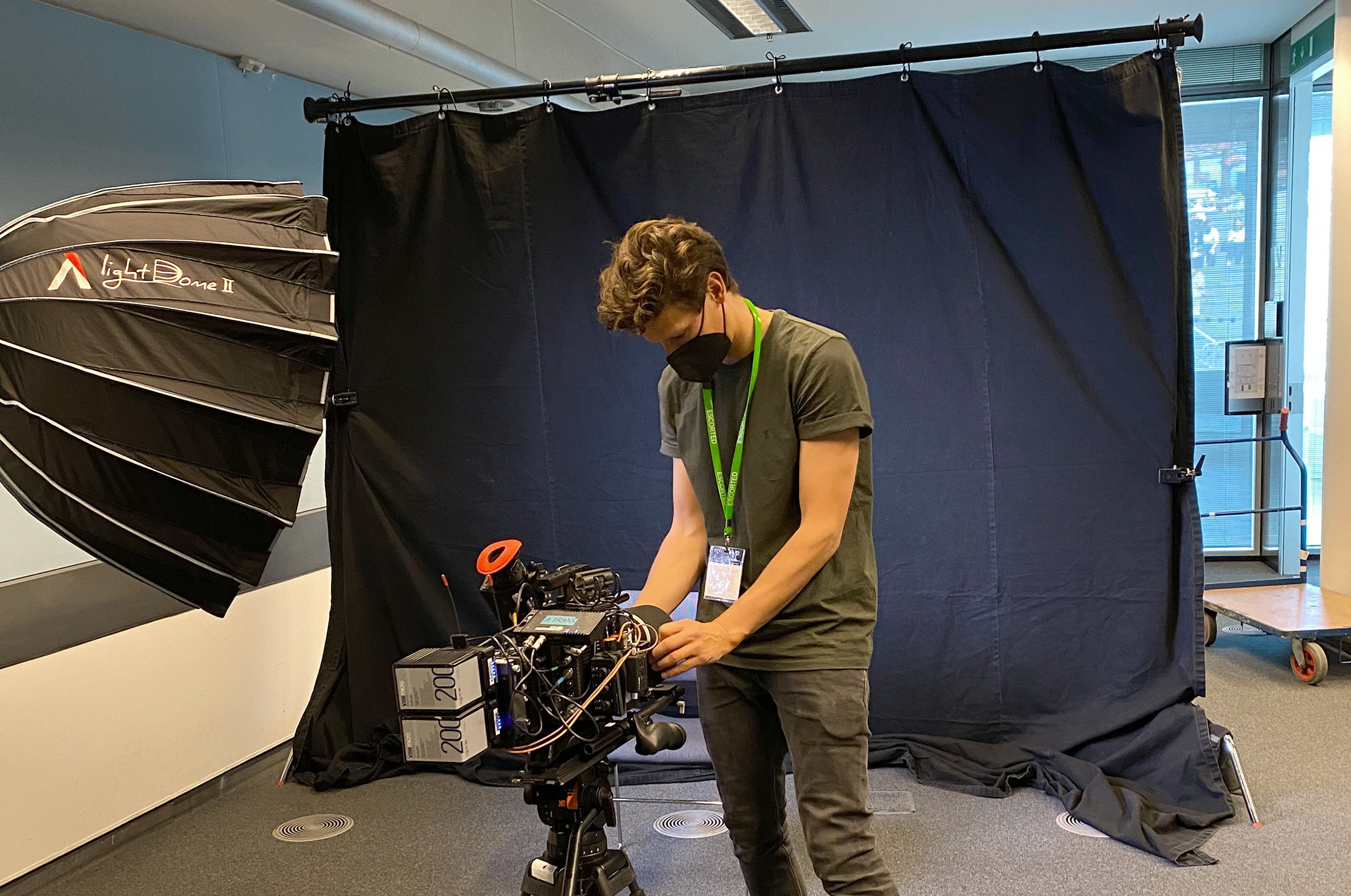

最もわかりやすく細かい指示は、インタビューの設定、フレーム、照明でした。番組を通して、私たちは黒い背景の前で人物のインタビューを行ったので、背景と照明がすべての人物に対して同じであるようにすることが重要でした。これは気候に関して30年の経験を持つ科学者であろうが、自分の作物が育たなくなったと2年前に気づいたばかりの農業従事者でも同じでなければならないということです。私は細かくテストを行い、光源、距離、露出、コントラスト比について非常に詳細な指示を行いました。

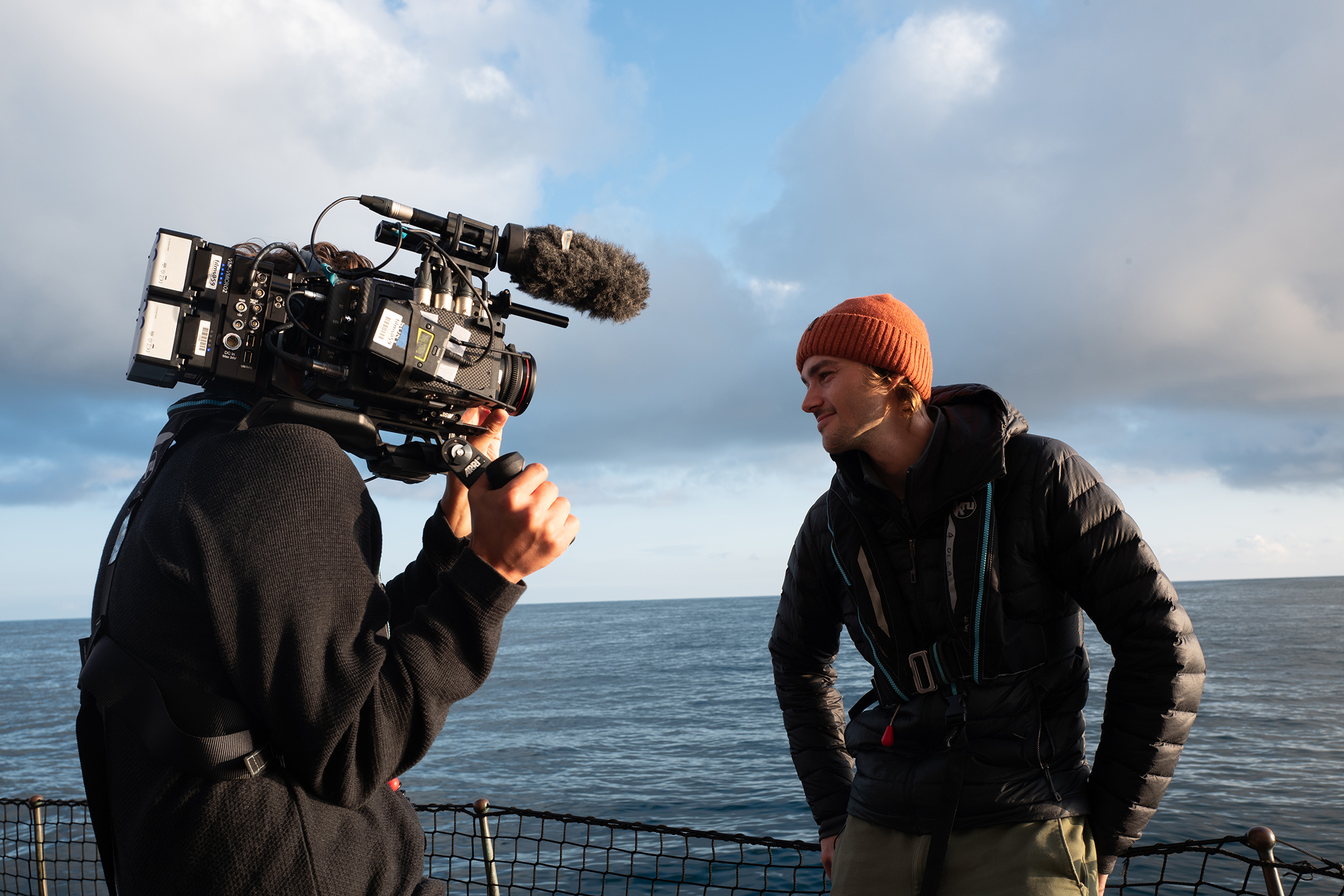

いくつかの場所が未開の土地であることが、私がALEXA Mini LFを選んだ理由でした。信頼できるからです。私たちはカーボン・ニュートラルな方法で移動していたので、常に違う乗り物を利用しました。荒れた海を小型のヨットで渡ったときはカメラがいろいろなものにぶつかりました。スコットランドの真ん中で雨の森で撮影を行ったり、夕日のために山を登ったりしました。スカイ島では肩にカメラを担いで川を渡らなければならず、この試練を乗り越えられるか試されていると感じました。

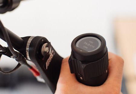

カメラアシスタントはいましたが、そのスタッフは制作アシスタントも兼任していました。小規模チームだったので、彼は他の業務も手伝っていました。フォーカスについては、私が自分でカメラの操作を行っていました。彼はバッテリーやレンズ交換の手伝いをしてくれましたが、カメラの設定については自分ですべて行いました。ARRI Master Gripsはとても便利でした。レンズにはcforceモーターを付けていたので、Master Gripsを使ってフォーカスの調整を行い、虹彩のダイヤルインを行いました。これがキャノンのEFレンズを選んだ理由でもあります。非常に小さいので、2、3個リュックに詰めて持ち運ぶことができたからです。
Mini LF上のMVF-2ビューファインダーは非常にシャープなので、フォーカスとトラックが簡単でした。低角や誰かの後ろで作業を行っている場合にはフォールドアウトスクリーンを使用することがありましたが、私は大体の場合、ビューファインダーで操作するのが好きです。体で支える部分がもう1つあるため、非常に安定し、有機的な画像を得ることができるのです。また、ビューファインダーでカメラの設定を行うこともできます。Master Gripsを使用していないとき、私はユーザーボタンのほとんどをビューファインダーに設定していました。NDの変更や疑似色の確認もそこで行うことができたので、非常に便利でした。
