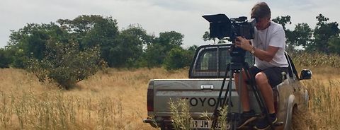

Comment l’AMIRA tient-elle le choc dans ces environnements extrêmes ? Quels problèmes techniques avez-vous rencontrés ?
Aucun. La caméra est d’une solidité à toute épreuve. L’été dernier, sur « Profs de l’impossible », j’ai tourné au Bangladesh en pleine mousson avec 98% d’humidité. Nos vêtements pourrissaient dans les sacs mais l’AMIRA continuait de fonctionner parfaitement. Au Burkina Faso, j’ai travaillé par 45° : aucun souci technique, malgré la poussière. Cet hiver, j’étais en Sibérie où je filmais par - 47 degrés. J’avais apporté des housses de protection contre le froid, mais je n’ai pas eu besoin de les utiliser. Il a juste fallu dégraisser l’œilleton de la caméra et les objectifs. Le plus impressionnant, c’est quand nous passions des extérieurs glacés à l’intérieur des tentes chauffées. La caméra dégoulinait de condensation, mais une demi-heure plus tard, tout était sec et fonctionnait parfaitement. Et je ne vous parle pas de la solidité dans le transport. Pour aller dans l’extrême nord de la Russie, le voyage a duré sept jours. La caméra est passée de l’avion, au train, à des camions, aux motos, pour finir en traineau. A l’arrivée, tout fonctionnait. D’ailleurs, je suis parti sans spare pour l’AMIRA. J’avais plusieurs 5D pour les photos ; ils se sont avérés trop fragiles.
