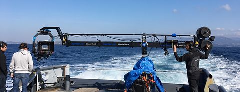

BTS L’ALEXA Mini et les optiques ARRI/ZEISS Master Prime en action sur le tournage du film « Le Chant du Loup »

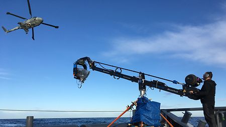

Dans cette séquence, tous les plans sont compliqués à fabriquer, avec une multitude d’intervenants : l’armée, les effets spéciaux numériques et mécaniques, les prises de vues sous-marines, les prises de vues en hélicoptère. Tout le monde vient avec son expertise et ses contraintes. Mon rôle est de composer avec tout ça. Pour filmer les sous-marins hors de l’eau l’armée ne voulait pas que l’on soit à moins de 150 m. Parfois, nous avions une demi-heure pour tourner une séquence. Pour d’autres, il fallait monter une grue sur un bateau ou filmer depuis un zodiac pour se rapprocher au plus près. Dans ce genre de situations, il faut lancer les bons signaux à tout le monde et être disponible à ce qui se passe sur le moment, être opportuniste dans le bon sens du terme. Et en faire une force.

Il y a eu un gros travail en amont avec le chef décorateur Benoît Barouh. Les scènes ont été tournées en studio avec des murs amovibles mais nous nous étions fixés une contrainte forte avec le réalisateur : le plan de l’image de la caméra devait toujours rester dans le sous-marin, ne jamais être à l’extérieur. Là, j’ai fait un choix un peu contre-intuitif, dont je suis assez fier. Je me suis rappelé qu’à l’origine, la Louma avait été mise au point pour tourner dans un sous-marin. J’ai donc monté l’ALEXA Mini sur une petite grue Aerocrane avec une MicroHead. Cette solution nous a donné une très grande flexibilité en courte focale sur le plateau. Elle nous permettait de chercher le plan sans perdre de temps en installation, de rester ouvert à la meilleure idée tout le temps. Cela libérait aussi de la place pour la chorégraphie, le mouvement des comédiens.
