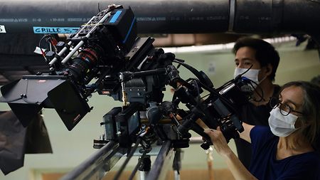

Jeanne Lapoirie AFC a choisi l’ALEXA Mini pour son travail sur « Benedetta »
Quel système caméra avez-vous choisi pour « Benedetta » ?
Comme d'habitude, j'ai utilisé des ALEXA Mini et des zooms Optimo d'Angénieux. Je tourne toujours avec le même matériel. J'ai pourtant fait des essais avec les autres caméras, mais il y a toujours quelque chose qui ne me convient pas. C'était pareil lorsque je travaillais en 35mm. J'avais beau faire des essais avec la Fuji, je revenais toujours à la pellicule Kodak. C'est comme ça. Aujourd'hui, je n'arrive pas à tourner avec autre chose que l'ALEXA. C'est la caméra qui a le rendu le plus organique, le plus proche de la pellicule. J'aime aussi la matière de l'image et la façon dont elle désature dans les hautes lumières. Il y a encore des choses à améliorer au niveau de la visée de la Mini. Je préfère celle de l'ALEXA classique. Moi, j’utilise beaucoup la visée, car je fais le diaph moi-même dans l’œilleton grâce aux Master Grips, d’où l’importance d’avoir une bonne visée. C'est un critère important pour moi. Pareil, avec le zoom. J'évite    les optiques fixes. J'aime chercher mon cadre, changer de valeur de plan dans l'instant, avoir quelque chose de plus mouvant. Je monte l’ALEXA Mini sur un Easyrig et j'utilise des poignées ARRI Master Grips. Cela me permet de piloter le zoom et le diaph tout en étant au   cadre. C'est un superbe outil. Depuis que j'ai découvert ces poignées, je ne peux plus m'en passer.
Comment avez-vous géré le tournage à plusieurs caméras ?
Paul Verhoeven découpe beaucoup ses scènes. J'avais les deux ALEXA Mini dans le même axe avec des valeurs de plan différentes. J'ai l'habitude de tourner à deux caméras. C'était déjà le cas avec Téchiné sur « Les roseaux sauvages » et « Les Voleurs ». Avec le 35mm, c'était quasiment une performance à l’époque. Avec le numérique aujourd'hui, c'est plus simple. Je tourne aussi à deux caméras sur tous les films de Robin Campillo. Sur « 120 Battements par minute », les scènes d'amphi sont même tournées à trois caméras, mais la plupart du temps ce sont deux caméras en champ contrechamp, alors que sur « Benedetta » c’était deux caméras dans le même axe.

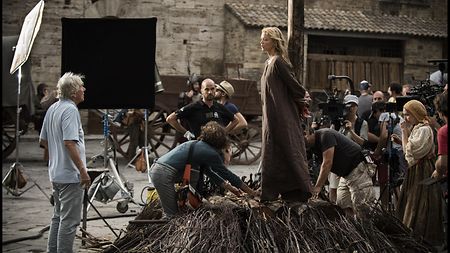

La scène finale du bûcher a été tournée avec quatre ALEXA Mini et éclairée avec des ARRI SkyPanel.
Quelle a été la scène la plus complexe à filmer sur « Benedetta » ?

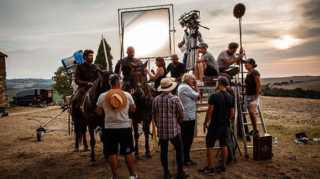

C'est la scène finale du bûcher, qui se passe en plein air, sur la place du village, avec beaucoup de figurants. Le tournage a duré cinq jours. Je travaillais avec quatre ALEXA Mini. Paul considérait qu’il n’avait pas assez de jours de tournage et avait donc demandé deux caméras supplémentaires. Ce qui a été compliqué à gérer, c’est que nous avons réalisé cette séquence en plein été, en Italie, avec un soleil très dur, qui le matin est d’un côté de la place et l’après-midi de l’autre. Les raccords lumière étaient quasi impossibles. Surtout que Paul voulait tourner les plans dans l'ordre de la séquence. J’ai pas mal bataillé pour essayer de créer de l’ombre à certains endroits stratégiques avec de grandes toiles. J'ai aussi négocié avec Paul une meilleure répartition dans la journée. Mais les problèmes de raccords soleil ne lui posaient trop de problèmes. Il n'a pas hésité à me dire avec humour : « les raccords lumière, c'est old-fashioned ! » (rires).
Qu'avez-vous utilisé au niveau lumière sur ce film ?
Sur la scène du bûcher, j'avais pas mal de SkyPanel d'ARRI. Dans l'église, j'éclairais les fenêtres depuis l'extérieur avec des HMI 18kw. Dans l'intérieur du couvent, c'était un mixte entre SkyPanel, SL1, Kinoflo et boules chinoises. Sur la scène du suicide en extérieur-nuit, j’ai aussi utilisé des petits projecteurs Led montés sur un drone. Il n'y avait pas d'autre solution pour amener de la lumière sur le personnage perché sur le toit. Le terrain trop fragile autour de l’abbaye n’aurait pas supporté une nacelle.

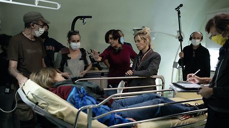

Oui, « La Fracture » se passe sur une seule nuit, aux urgences de l'hôpital Lariboisière, où le personnage joué par Valeria Bruni-Tedeschi vient se faire soigner. Elle y rencontre des « gilets jaunes » blessés dans une manifestation, notamment l'un d'eux, joué par Pio Marmaï. C'est une comédie et le quatrième long métrage que je fais avec Catherine Corsini. Elle voulait tourner le film assez rapidement, dans un décor quasi unique d'hôpital. Elle tenait à ce qu'on filme caméra à l'épaule, avec une forme d'urgence. Elle m'a montré un très beau reportage photo de Corentin Fohlen, pris de nuit à Lariboisière, avec des ambiances lumineuses assez sombres, peu de points lumineux, beaucoup de zones d’ombres et de couleurs à certains endroits. Quelque chose de très différents de ce qu’on a l’habitude de voir dans un hôpital. Je m'en suis beaucoup inspiré pour la photo du film. De fait, l'image de « La Fracture » est très différente des précédents films que nous avons fait ensemble avec Catherine : « Un amour impossible » et « La belle saison ».
Comment avez-vous géré la lumière sur un tel décor ?
On voulait éviter le cliché de l'hôpital tout blanc. Je souhaitais une image assez contrastée, avec plusieurs zones dans l’ombre. Dans   l'hôpital, nous avons installé tout un prélight pilotable à distance depuis une tablette. Nous avons mis des SL1 et des Astera partout au plafond. Comme ça, ils pouvaient apparaître à l'image. J'ai aussi utilisé des SkyPanel en lumière d'appoint, sur pied ou en accroche. Cela me permettait de rehausser un visage, d'éviter une lumière verticale trop dure, notamment dans les salles de consultation.
