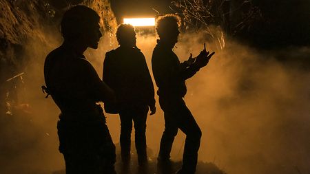

20210830-2-arri-dp-vladan-radovic-romulus-alexamini-signatureprime-skypanel-francesca-fago
10部構成のテレビシリーズ『Romulus』のセット

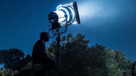

20210830-3-arri-dp-vladan-radovic-romulus-m-series-francesca-fago
ARRI M90ランプヘッドを使って撮影するシネマトグラファー、ヴラダン・ラドヴィッチ

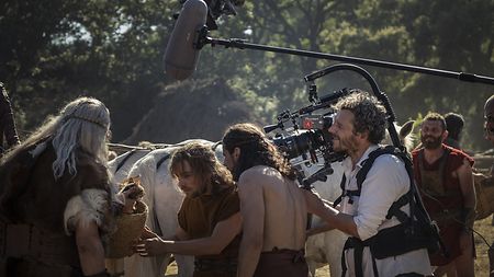

『Romulus』プロジェクトに参加することになった経緯を教えてください。
マッテオ・ロヴェーレから今回のプロジェクトの撮影のオファーをもらったのは、彼と既に短編映画2本と長編映画1本の制作を行った後でした。この作品は美しく複雑で大掛かりなもので、これを完成できるのは彼をおいて他にはいませんでした。私は初め不安を感じていました。本シリーズの設定が、参考となる照明環境がないローマ建国以前の時代で、さらに撮影自体が最も難易度の高い環境、つまり夜間の森や村での屋外のような状況で行う予定だったからです。
しかし、そのような困難な撮影でも引き受けたのですね?
このプロジェクトが非常に複雑である一方、とても刺激的なものだとわかったので引き受けました。マッテオはとてもエネルギッシュな人間で、人を100パーセント引き込む方法を知っているのです。
そのような特殊な環境でどのように照明を行ったのですか?
基準照明は自然の光でした。たいまつ、たき火、炉は夜間の主な光源でしたが、日中の屋内でも使用しました。火は常に使用していました。日中の屋内では、自然に存在するものの表面に写る反射を利用しようと心がけました。家屋の表面に淡い色のしっくいを塗り、光を反射させたので、これで日中の屋内の照明の雰囲気を作り上げました。しかし当時は土壁にわらぶき屋根という造りで、今よりも確実に温かかったのではないかと思います。そこで壁には外からの光が入って反射するようにし、その当時の様子をよみがえらせたのです。

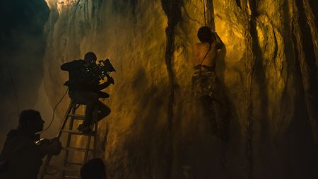

20210830-4-arri-dp-vladan-radovic-romulus-alexamini-signatureprime-skypanel-francesca-fago
洞窟内で撮影を行うラドヴィッチ。

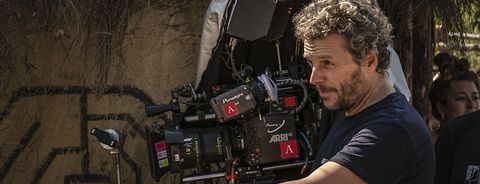

チプリが撮影監督を担当した映画『ザ・グレイテスト・キング(原題:Il primo re)』を参考にされましたか?それとも別の方向性で撮影されたのですか?
かなり最初の段階で、マッテオははっきりとした考えを持っていました。彼曰く、「あの映画の映像は気に入っているよ。チプリは素晴らしかった。でもテレビシリーズにはまったく違ったものを作りたいんだ。実際に同じ時代でもさまざまな解釈がある。どれが正しくてどれが間違っているなんてものはないけど、ストーリーに合ったものというものはあるはずなんだ。」『Il primo re』で、マッテオとダニエルはARRIのMaster Anamorphicレンズを使っています。このタイプのレンズ(ARRI Master Prime、ARRI Master Anamorphic、ARRI Signature Prime)では何度かテストをしました。最終的にARRI Signature Primesを選びましたが、とても満足です。これらのレンズはMicroSalon AICで見たときに素晴らしいとは思いましたが、実際に使ってみると予想をはるかに上回りました。撮影中、さまざまなシチュエーションで試してみて、シャープさと柔らかさを同時に表現できるレンズフレアが私の好みにぴったりだったのです。29、25、または21mmのクローズアップ用に広角レンズも使用しましたが、ゆがみもまったくなく、人物の息づかいまでとらえられるほど接近することも可能でした。
20210830-5-arri-dp-vladan-radovic-romulus-alexamini-signatureprime-francesca-fago
ラドヴィッチはARRI Signature Primeレンズがとらえる「肌の色の柔らかさ」を絶賛。

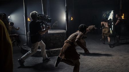

今回の時代物の映画にARRIのレンズが最適だったことは驚きでしたか?
私はレンズに関してはとても敏感なのですが、特にデジタルが使用されるようになってから、すべてがシャープに見えてしまうことは残念に思っています。私がヴィンテージレンズを好む理由は、完ぺきでないがゆえに、デジタル媒体の精度を崩していくことができるからです。ARRI Signature Primesは新しいレンズですが、肌の色の柔らかさをとらえることができますし、フィルターに含まれる私好みではないあのシャープさがないのです。当初、ProResで撮影を行っていたときはもっと問題がありましたが、ARRIRAWに出会ってからはかなり改善されました。Signature Primeレンズを使ってALEXA Miniで撮影したものをARRIRAWに保存すれば、人間の視覚と同じように、まるで本物のように見える自然な映像を再現することができます。技術媒体として、まさに完成されていると言えるのではないでしょうか。

20210830-6-arri-dp-vladan-radovic-romulus-alexamini-signatureprime-skypanel-francesca-fago
Signature Primeレンズを搭載したALEXA Miniのことを「超軽量で使いやすい」とラドヴィッチは言う。

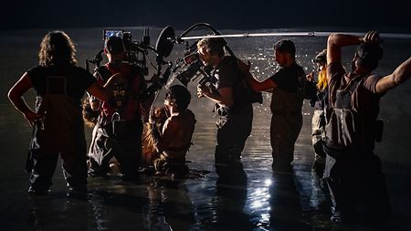

『Romulus』は素晴らしく、そして意欲的な作品ですね。撮影にはどのくらいの時間を費やし、どのようなロケーションや条件下で撮影を行ったのですか?
撮影は6月初めに開始され12月初めに終了しました。8月に少し休暇を取りましたが、約22週です。ロケは、ネットゥーノの森やソルファタラ・ディ・ポメツィア(Solfatare of Pomezia)、ベッレグラのグロッタ・デラルコ(Grotta dell'Arco)といった特殊な場所で行いました。セットの設営のほとんどはチネチッタ・ワールド(Cinecittà World)で行いました。川の中など、行きにくい場所でのロケは、とても暑いか寒いかのどちらかでした。それでも、超軽量で使いやすいALEXA MiniとラージフォーマットのSignature Primeレンズを使うことで、あらゆる撮影が可能でした。何よりも素晴らしかったのは、ドローンによる空撮にもかかわらず、クオリティの高さを保っていることです。

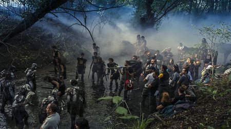

20210830-7-arri-dp-vladan-radovic-romulus-alexamini-signatureprime-skypanel-francesca-fago
「行きにくい場所もあった」とラドヴィッチ。
最も難しく、それでいてよく撮れたと思うシーンはどちらですか?
洞窟の中で1か月間撮影を行ったのですが、人工照明はほとんど使わず、たいまつとランプの光を使いました。そのロケ地は行きにくい場所にあり、セットまでトンネルを通ったりしなければならず、40分の長い道のりでした。森の中では昼夜ともスモークをたくさん使いました。そうすると光から特殊な効果を得ることができたのです。多くの場面でとても背の高いスタンドにARRI M90ランプヘッドを取り付けて、ドアなしで使用しました。この光源はカメラに映しこむことで太陽を再現しました。「川の戦い(Battle of the River)」でもスモークを使用しましたが、美しかったです。
他のARRIの照明機器も使用しましたか?
ARRI M-Series照明機器は、太陽のようなクオリティが実現できたのでとても満足しています。バランスのために屋内ではSkyPanelsを使用しました。
20210830-8-arri-dp-vladan-radovic-romulus-skypanel-francesca-fago
ARRI SkyPanelを背景に立つラドヴィッチと撮影隊
