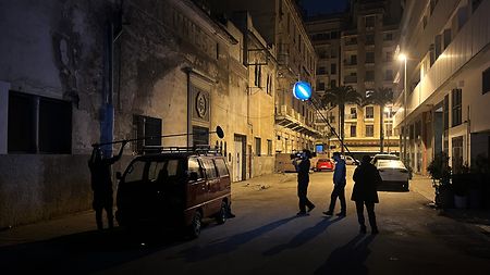

« Je devais souvent éteindre des lampadaires pour donner une direction à la lumière » déclare le directeur photo

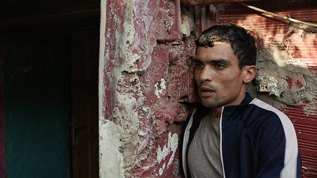

Vous êtes souvent dans des plans très sombres, avec très peu d’éclairage. C’est un peu un rêve de chef opérateur. Comment avez-vous géré cela ?
Ce qui m’intéressait dans « Les Meutes » c’est l’adéquation entre un cadrage très documentaire et une image très sombre, entièrement tourné de nuit. J’ai adoré jouer avec les codes du film noir avec ce film, les forts contrastes notamment. C’est très pictural, en fait, le noir. C’est comme partir d’une toile blanche en peinture. Cela laisse une place importante à l’éclairage. À partir du noir, on décide ce que l’on va révéler ou pas. Souvent, je ne laissais voir que le reflet d’un œil, quelques brillances sur la peau. Je n’éclairais rien d’autre. « Les Meutes » est une plongée dans les abysses. On est perdu, comme le père et son fils. Ils ne savent plus quoi faire pour s’en sortir. Le noir devient comme un personnage. Dans les rues, j’utilisais beaucoup la lumière environnante. Casablanca est une ville très éclairée au sodium. Je devais souvent éteindre des lampadaires pour donner une direction à la lumière et éviter que tout ne soit pas uniformément orangé. J’aimais cette teinte sodium saturée, et je cherchais souvent à l’accentuer pour donner l’impression que la ville était en feu. J’utilisais aussi des boules chinoises sur batterie, avec un blanc un peu cyan pour obtenir du contraste de couleur.
Amine Berrada a voulu une image à forts contrastes, pour respecter les codes du film noir
