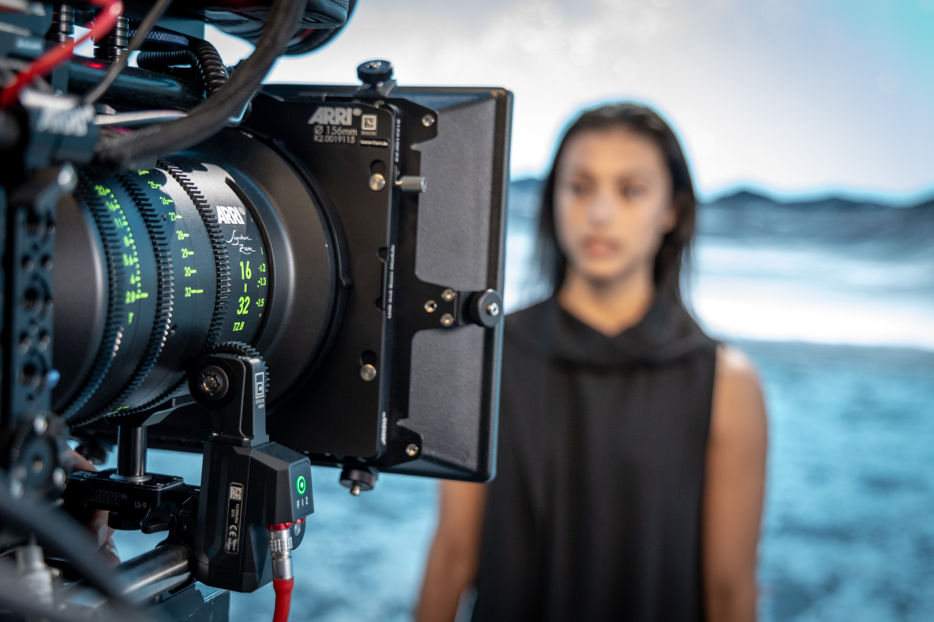

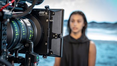

ダンサーと撮影できる時間は6時間なかったため、私たちはカメラを2台セットすることにし、HyperbowlのUnreal Engineのカメラトラッキングは使用しませんでした。16-32 mmのSignature Zoomを使用したAカメラはドリーに乗せた状態で撮影し、24-75 mmを使用したBカメラは三脚に固定させて撮影を行いました。私は、まったく同じテイクを繰り返さないよう指示しました。テイクを何度も撮影するということは、撮影時間が限られているにもかかわらず、編集用に多くのカットを準備するために、ダンサーの同じ演技を、さまざまな角度から異なる焦点距離とカメラの高さで撮影しなければならないということなのです。
もちろん、アパーチャーを常にT2.8という広角に保ちながら、マーカーを使用せずカメラの設定を常に変更するため、2つのフォーカスプーラーには難題でした。その経験値だけでなく、Signature Zoomの軽さやコンパクトさが撮影の成功に大きく貢献したのです。

顔はとても柔らかくベルベットのように映し出される一方、明るさと鮮明さも実現できました。ダンサーの周りを飛び交う羽毛や空気中に舞うほこりの小さな粒子が暗い背景に浮かび上がったときの鮮明さは素晴らしいものでした!レンズが柔らかさと鮮明さをあわせ持つというのは矛盾しているように思えますが、Signature Zoomはまさにスキントーンを柔らかく優しく表現しながら、コーナーやエッジ、線や粒子などは鮮明に表現することができるのです。
これら2機のSignature Zoomは非常に良い組み合わせで、ブリージングもなく、きれいなボケをとらえることができます。これらのレンズでゆがみのない映像を撮影できることを知ったことは嬉しい驚きでした。焦点距離をいくつに設定しても直線となり、エッジブラーやビネッティングは起こらないのです。そしてコントロールモニター上で見ると、映像は技術やデジタルを駆使したようには見えず、むしろ有機的で魅力的なのです。Signature ZoomとALEXA Mini LFの組み合わせは、今後も使っていきたいものです。
