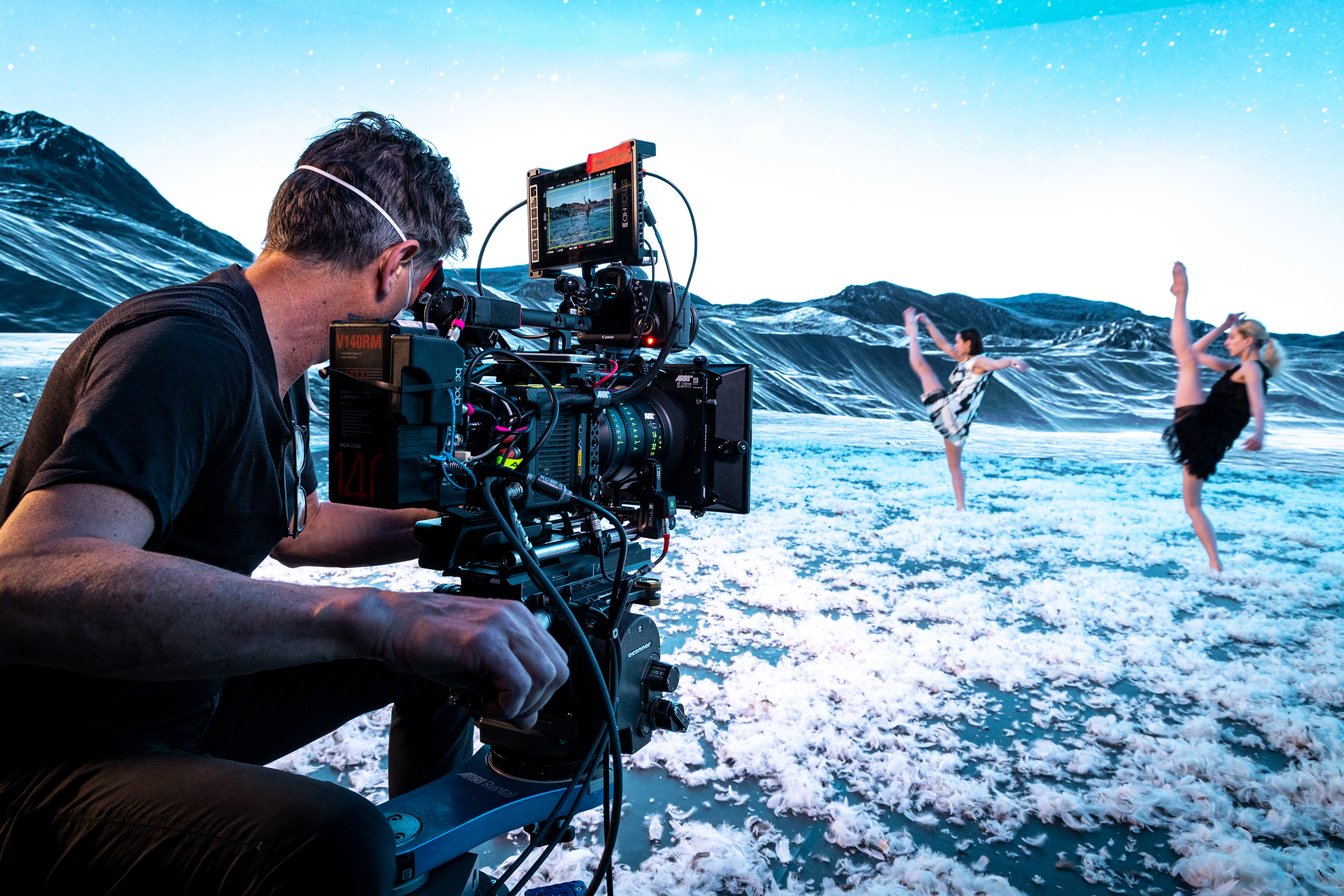

Saat itu, kami sedang melakukan syuting koreografi “Unheaven” oleh Martina La Ragione, berdasarkan motif dari Schulwerk dalam Carl Orff. Bersama editor kami, Jochen Kraus, dan pengarah seni, Holger Geisler, kami ingin memuliakan karya Orff yang penuh semangat dan modern. Ini merupakan proyek yang penuh ambisi dalam hal produksi dan keuangan, tetapi kami beruntung karena Tobias Joeckle dan Dennis Boleslawski dari Hyperbowl di Munich menawarkan studio produksi virtual mereka kepada kami. Dengan studio volume LED ini dan Signature Zoom, kami mendapatkan kesempatan untuk mewujudkan proyek kami pada level tertinggi dari segi teknis dan artistik.
ARRI Signature Zoom manakah yang Anda miliki, dan bagaimana Anda menggunakannya?

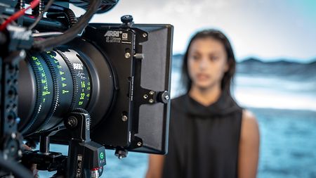

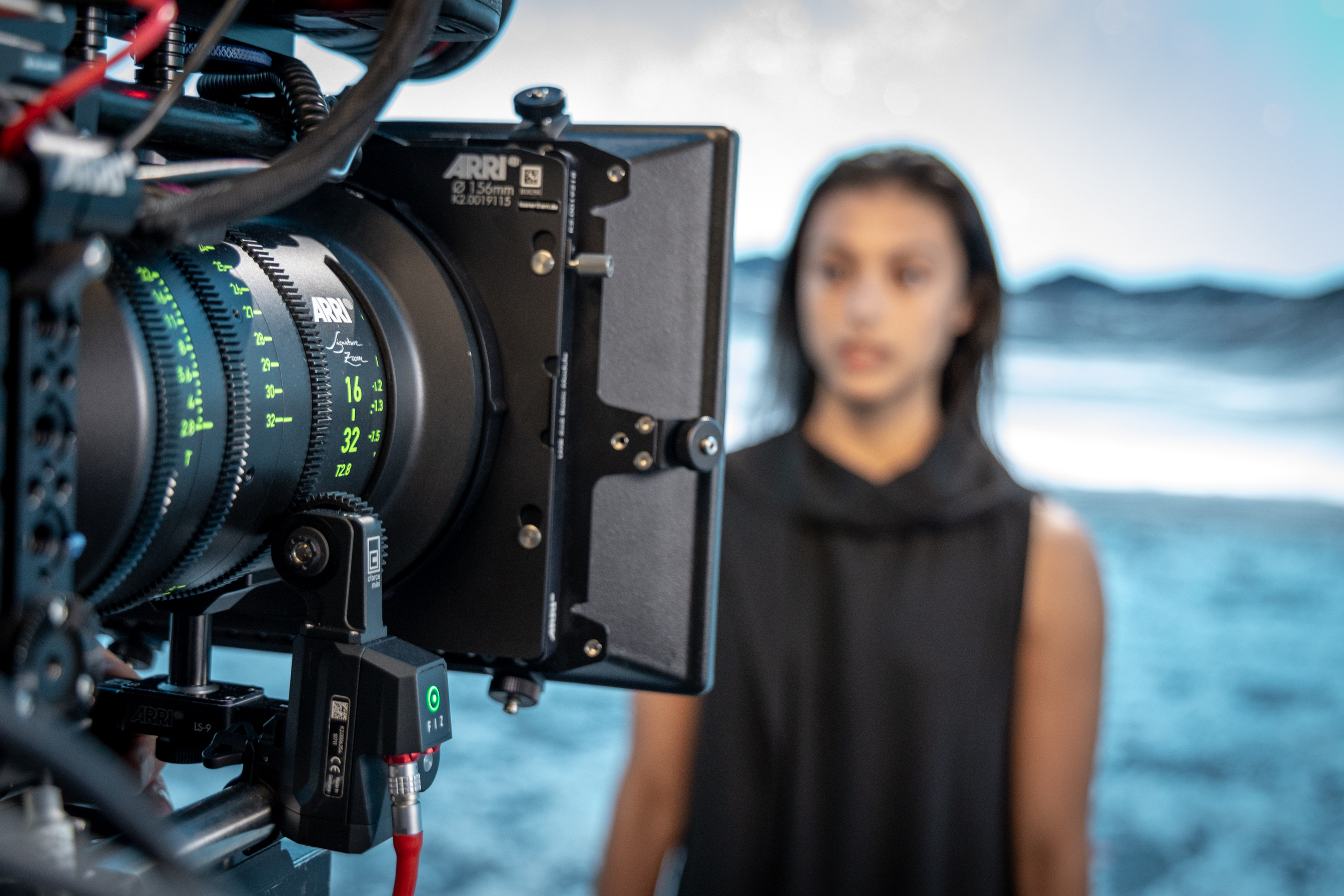

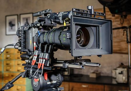

Kami memutuskan untuk menyiapkan dua buah kamera dan memilih untuk tidak menggunakan pelacakan kamera dari Unreal Engine Hyperbowl, karena kami memiliki waktu kurang dari enam jam untuk pengambilan gambar bersama para penari. Kamera-A dengan Signature Zoom 16-32 mm dipasang pada dolly, dan kamera-B dengan ukuran 24-75 mm dipasang pada tripod. Saya memberikan pengarahan untuk tidak mengulangi pengambilan gambar apa pun secara identik. Jika kami mengulangi pengambilan gambar, kami akan memotret penampilan penari yang sama dari sudut yang berbeda, dengan panjang fokus yang berbeda dan ketinggian kamera yang berbeda, untuk memungkinkan banyak pemotongan dalam pengeditan, meskipun waktu pemotretannya terbatas.
Tentu saja, dengan diafragma yang terbuka lebar pada T2.8 sepanjang waktu, tanpa penanda, dan pengaturan kamera yang berubah secara permanen, ini akan menjadi tantangan bagi dua orang asisten saya yang bertugas sebagai penarik fokus (focus puller). Pengalaman mereka, begitu juga bobot yang ringan dan ukuran Signature Zoom yang ringkas, sangat membantu untuk keberhasilan dalam pengambilan gambar tersebut.
