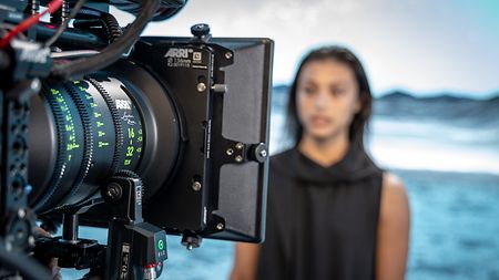

자동차 부문에 주력하는 Oliver Maier는 전 세계적으로 까다로운 장소에서 촬영하며 빡빡한 일정에서도 놀라운 이미지를 구현했습니다. 빠르게 움직이는 카메라 작업에서 러시안 암(Russian Arm) 차량에 자이로 안정화 헤드를 장착하여 자주 촬영하는 Maier 감독은 유연성과 세트 효율성을 위해 줌 렌즈를 사용합니다. 그는 프라임 렌즈의 광학 품질에 맞추는 데 있어 새로운 표준을 정립한 ARRI Signature Zoom을 사용해 볼 기회를 갖게 되자 바로 촬영에 사용했습니다.
“125 Years Carl Orff”라는 제목의 발레 프로젝트에서 Maier는 16-32mm와 24-75mm Signature Zoom은 ALEXA Mini LF에 사용했으며, 이후 BMW 촬영에서는 16-32mm와 45-135mm 줌 렌즈를 Signature Prime 두 개와 함께 사용했습니다. ARRI는 촬영을 마친 그를 만나 이 렌즈로 어떻게 촬영했는지 들어보았습니다.

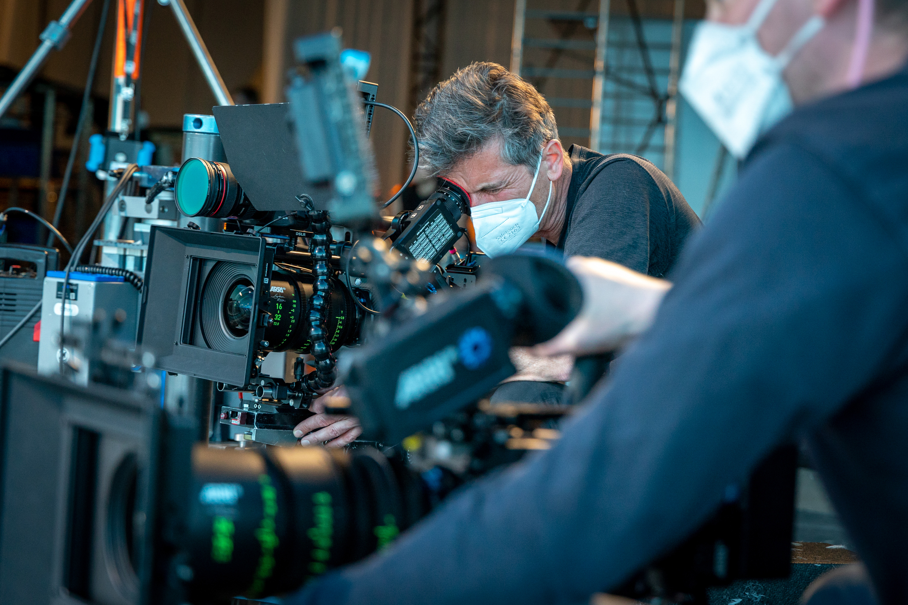

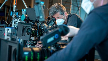

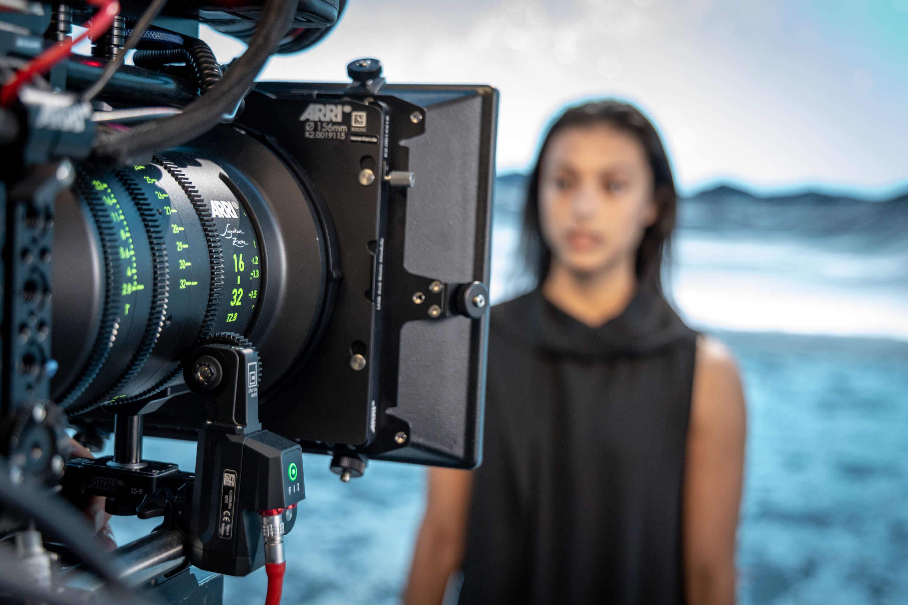

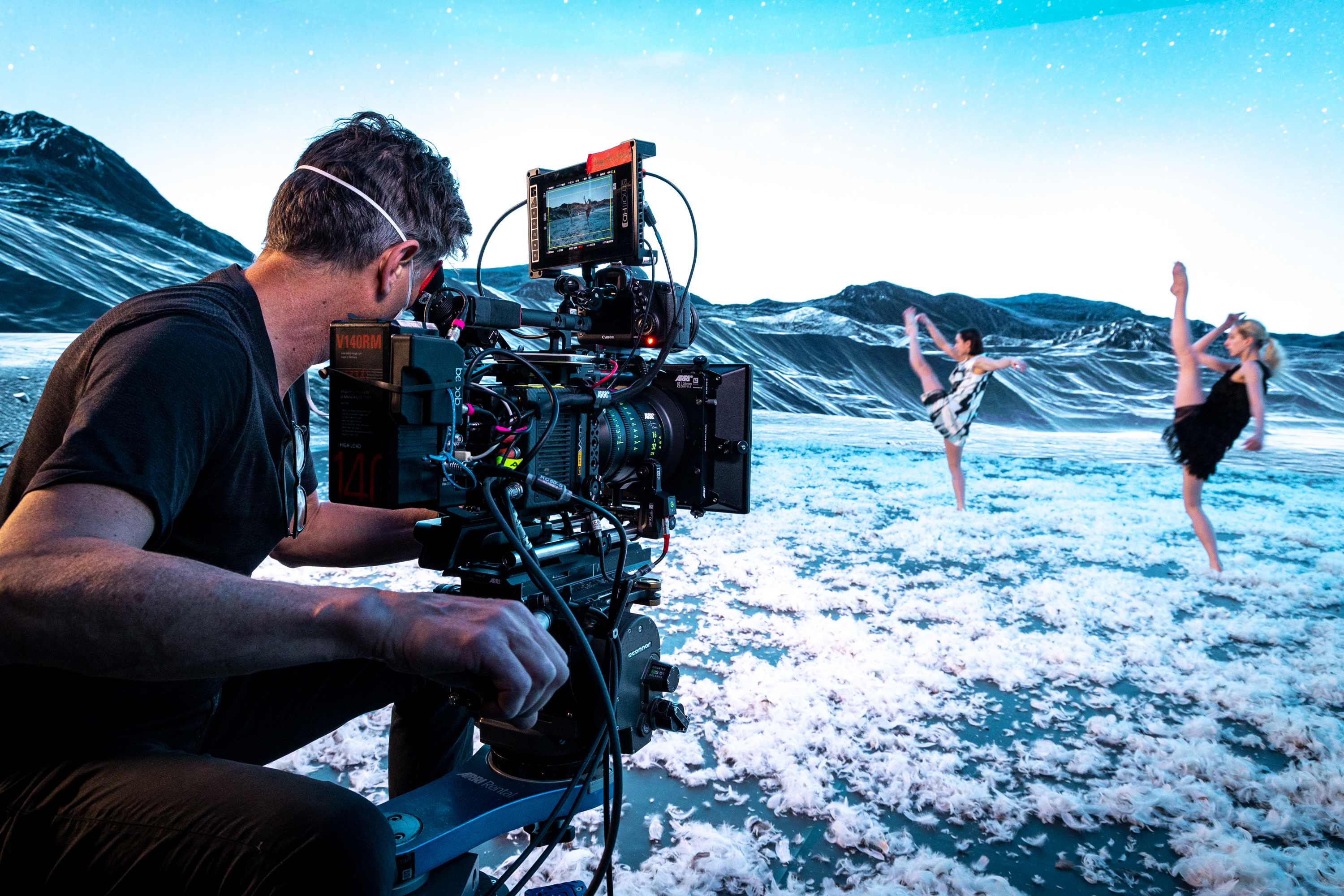

무용수들을 촬영할 시간이 6시간도 안 되었기 때문에 카메라 두 대 구성으로 결정하고 Hyperbowl의 언리얼 엔진(Unreal Engine)을 추적하는 카메라는 사용하지 않기로 했습니다. Signature Zoom 16-32mm를 사용하는 A 카메라는 돌리에 장착하고, 24-75mm를 사용하는 B 카메라는 삼각대에 얹었습니다. 동일한 테이크를 반복하지 않는 게 목표였습니다. 테이크를 반복할 경우, 무용수들의 같은 연기를 각도, 초점거리, 카메라 높이를 달리해서 촬영해야 제한된 촬영 시간 안에 편집할 컷을 많이 확보할 수 있습니다.
물론 매번 T2.8에서 조리개를 완전히 열어두고, 마커 없이, 카메라 구성을 계속 바꾸는 것은 포커스 풀러 두 명에게 벅찬 일이었습니다. 경험이 뛰어난 포커스 풀러였고 Signature Zoom의 크기가 작고 가벼웠기에 성공적으로 촬영할 수 있었습니다.
촬영하면서 Signature Zoom의 어떤 점을 테스트하고 알게 되었나요?
왜곡, 비네트, 엣지 블러 같은 광학적 특성과 핸들링, 무게, 크기 같은 물리적 특성 이외의 줌 특징을 알고 싶었습니다. 플레어는 어떻게 처리되며, 보케는 어떻게 나오는지를요. 물론 구형 줌의 플레어를 아나모픽과 비교할 수는 없지만, Signature Zoom에 빛이 직접 들어갈 때 효과가 정말 근사하다는 것을 알게 되었습니다.
촬영본에서 피부 톤을 Signature Zoom이 얼마나 잘 재현하는지도 궁금했습니다. 이 점 때문에 무용수들에게 메이크업을 하지 않기로 결정한 것입니다. 이 기술 환경에서 모든 것을 최대한 자연적이고 유기적이며 아날로그적으로 두고 싶었는데, 피부에서 자연스럽게 감도는 윤기를 좋아하고, Signature Zoom이 이러한 피부 톤을 어떻게 담아내는지도 알고 싶었기 때문입니다. 원래 “언헤븐” 공연은 검은색 공간에서 진행되었습니다. 무용수들이 흰색 깃털이 소용돌이치는 카펫 위에서 춤을 추었습니다. Hyperbowl 촬영에서는 소프트 베이스 조명과 강한 역광을 사용하기로 했습니다.
그렇다면 Signature Zoom의 성능을 어떻게 평가하시나요?
얼굴은 놀라울 정도로 부드럽고 활기차며 이미지는 밝고 선명했습니다. 무용수들 주변에서 소용돌이치는 깃털과 어두운 색상을 배경으로 떠 다니는 작은 먼지 입자가 정말 또렷하게 담겼습니다. 렌즈가 부드러우면서 동시에 또렷하다는 말이 모순처럼 들리지만 Signature Zoom은 정말로 피부 톤 처리에는 부드럽지만 모서리, 가장자리, 선, 입자는 또렷하게 담아냅니다.
두 Signature Zoom은 조화를 이루며 매우 잘 맞았고, 브리딩이 없고 보케가 훌륭했습니다. 이 렌즈로 촬영한 왜곡 없는 이미지에 정말 놀랐습니다. 초점거리를 얼마로 설정해도 엣지 블러나 비네트 없이 선이 곧았습니다. 제어 모니터에서 이미지가 기술적이거나 디지털적으로 보이지 않고 유기적이고 매력적으로 보였습니다. Signature Zoom에 ALEXA Mini LF를 결합한 것이 정말 좋았습니다. 이 조합을 계속 사용할 것입니다.

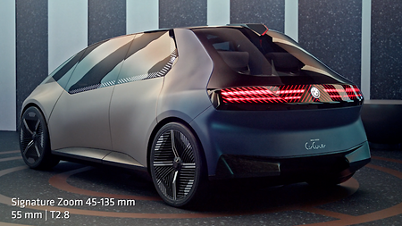

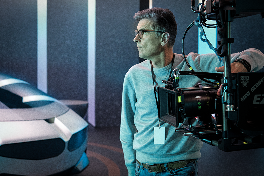

예. 2021년 IAA 박람회에서 BMW i Vision Circular 콘셉트카 광고를 촬영했습니다. 그때 16-32mm와 45-135mm Signature Zoom을 사용하고, Signature Prime 15mm와 200mm를 함께 사용했습니다. 공간이 좁고 LED 벽이 길어 이 촬영에서는 프레임 라인을 16:9, 9:16, 4:5로 고려해야 했습니다. 따라서 카메라 설정 3.8K LF 16:9 UHD를 사용하기로 했습니다. 여기서 Signature Zoom으로 처음 촬영할 때 세트의 긴 수직선에 눈에 띄는 왜곡이 없다는 것을 분명히 확인했습니다.
