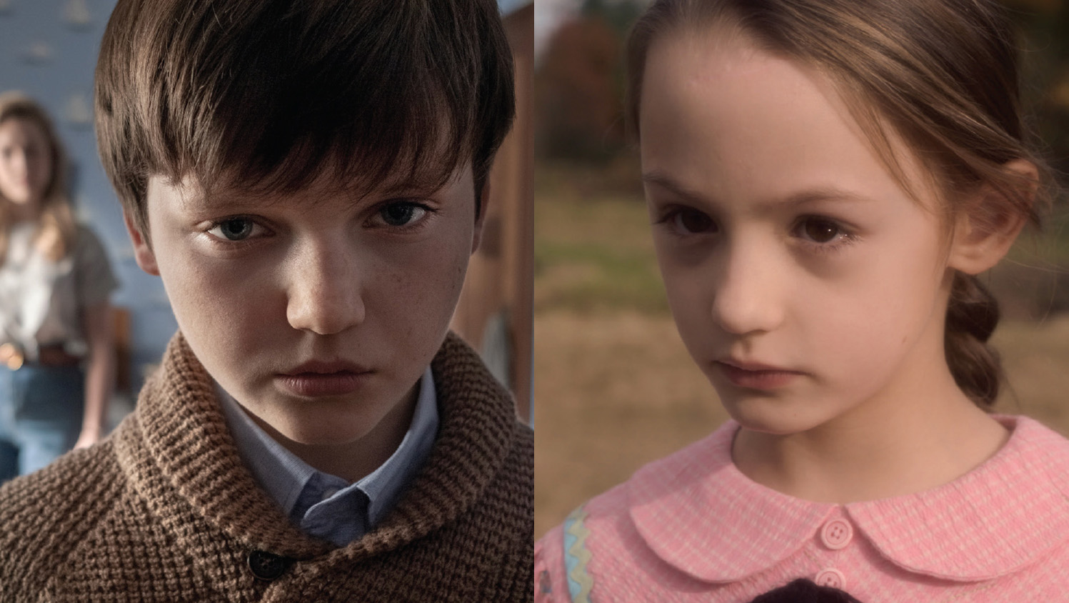

막심 알렉상드르 ALC(Maxime Alexandre AIC)와 제임스 니스트(James Kniest) 영화 감독이 넷플릭스(Netflix) 드라마 “블라이 저택의 유령(The Haunting of Bly Manor)”을 촬영할 때 옛 할리우드의 화려한 사진으로 유명한 거장 조지 허웰(George Hurrell)의 작품에서 영감을 받아 후면에 블랙 컬러의 포갈(Fogal) 망사 스타킹을 사용해서 옛 할리우드 스타일의 블루밍 효과를 연출했습니다. 제임스 니스트 영화 감독은 드라마의 촬영을 맡게 되자 렌즈 후면에 둘러진 망사 스타킹을 더 타이트하게 당겨서 블루밍 효과를 줄였습니다.

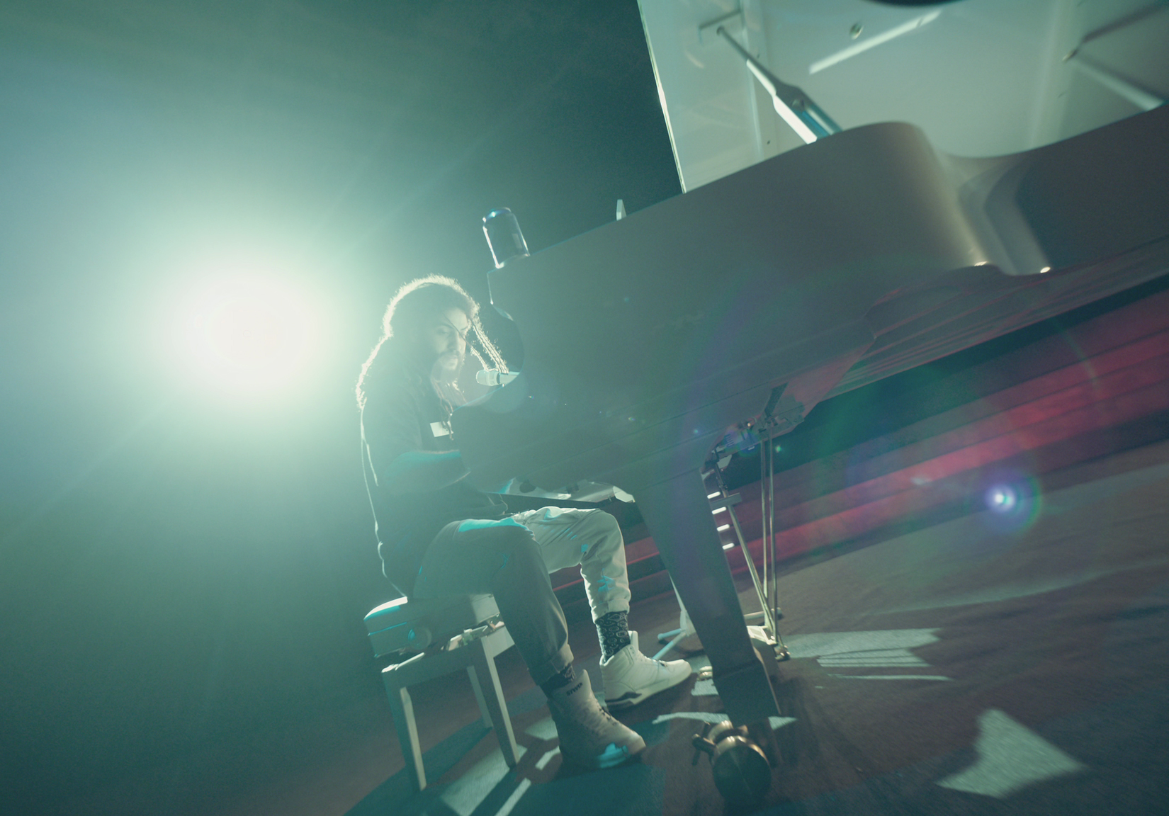

35mm Signature Prime으로 촬영된 이 프레임은 오퍼레이터인 파레스 코르바니(Fares Corbani)가 촬영한 롱 TRINITY 트래킹 샷의 끝부분에 등장합니다. 프레임 가장자리에 나타나는 보케의 형태를 통해 디옵터로 인한 왜곡을 확인할 수 있습니다.
“[샷의] 초반부에, 사람들이 SkyPanel 360-C가 장착된 크레인의 소프트박스 아래를 걸어갑니다. 오버헤드 조명을 벗어나자 백그라운드 조명을 배경으로 실루엣이 드러나죠. 축축하게 젖은 바닥은 상점의 간판에서 뿜어져 나오는 빛을 한층 더 강조합니다. 이 장면의 마지막 부분에서는 [프로덕션 디자이너] 가스파레 데 파스칼리(Gaspare De Pascali)가 커스텀 제작한 실제 반투명 기계로 출연진에게 조명을 비췄습니다. 저는 기계 안쪽에 LED 조명 튜브 세 개를 넣었고, 전기 기술자 두 명이 튜브 두 개를 돌고 프레임의 가장자리를 따라 걷게 하면서 측면에서도 약간의 조명 효과를 더했습니다.”
이 프레임에서, 디옵터는 영상을 살짝 부드럽게 만듭니다. 또한 프레임 가장자리의 물체를 확장시키고, 빈티지 렌즈를 연상시키는 플레어를 연출합니다.

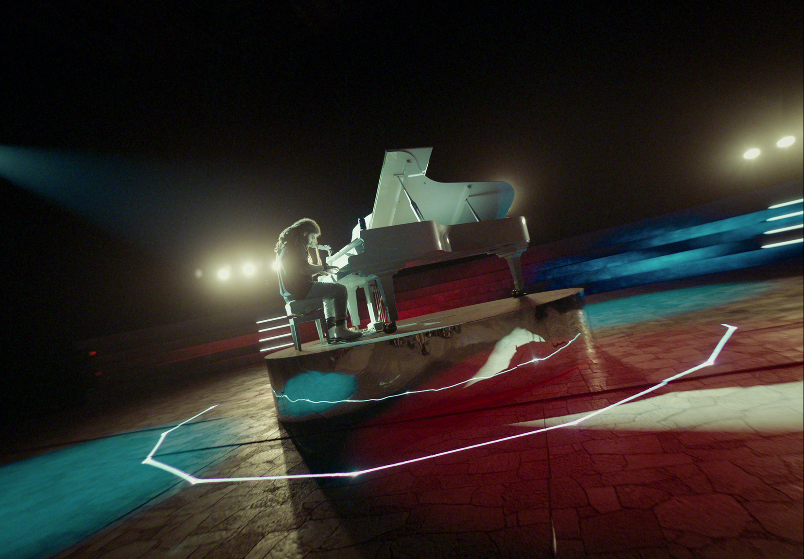

“역광 조명과 펩시 블루 및 레드 컬러의 오버헤드 조명은 솔라 프레임(Sola Frame) LED 무빙 헤드 다섯 개와 머리 위의 레이저 프리즘 프로젝터를 사용해서 완성했습니다. 가스파레 데 파스칼리가 만든 세트 뒤의 배경에는 초대형 멀티소스 세 개를 배치했어요. 화이트 피아노 덕분에 피아노 연주자에게 충분히 빛이 반사됐죠. 디옵터의 효과로 세트 우측의 선이 거의 일그러져 보일 정도의 왜곡 효과가 연출된 게 특히 마음에 듭니다.”
디옵터는 Signature Prime 렌즈의 플레어 기능을 향상시켜서 프레임의 하단 우측에 부드러운 반사광 플레어를 연출합니다.
