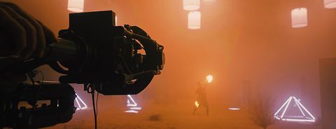

「壁に冷たいチューブ、頭上からの暖かいパーライト(パーカン)、大量のヘイズを使用し、TRINITYを人力車に乗せて走る準備をしました」
