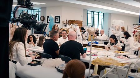

2-arri-alexa-mini-lf-signature-prime lenses-Il- potere-delle-connessioni-commercial
ALEXA Mini LF e lenti Signature Prime per il commercial “La forza delle connessioni” del DP Emanuele Zarlenga
Uno spot importante che hai girato con ALEXA Mini LF è quello per Dolce & Gabbana diretto da Tornatore…
Lo spot di 90 secondi di Tim si intitola "La forza delle connessioni" ed è stato diretto da Giuseppe Tornatore. Per questo spot abbiamo usato ALEXA Mini LF e ottiche Signature Prime e Hawk V-Lite. Il racconto parte dalla nascita di due bambini, la loro crescita ed evoluzione, Stefano Gabbana nella fredda e rarefatta Milano e Domenico Dolce nella calda Sicilia. Dolce si trasferisce a Milano, finché Gabbana non incrocia il suo sguardo mentre lavora in un atelier e decide che vuole lavorare con lui.

Abbiamo girato principalmente con dolly, solamente due inquadrature sono state fatte con ARRI TRINITY: l’avanzamento del bambino in piazza Duomo e il suo ingresso in chiesa. Era la prima volta che Giuseppe Tornatore usava TRINITY, ha apprezzato la sua stabilità e velocità d’utilizzo, il potersi muovere senza il vincolo del binario, simulando comunque la resa visiva di un dolly.
4-shots-taken-with-arri-trinity-milano-cathedral-square-entrance-emanuele-zarlenga
“Due inquadrature sono state fatte con TRINITY: l’avanzamento del bambino in piazza Duomo e il suo ingresso in chiesa” afferma il DP Emanuele Zarlenga.

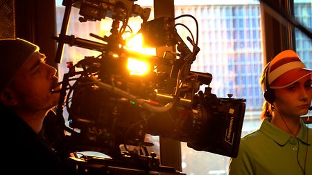

Racconta di un ragazzo che si sveglia la mattina, ascolta la musica di Mahmood e Blanco, si blocca sulla “i” di “Brividi” e poi continua a cantarla per tutto lo spot, in varie situazioni differenti. È un progetto che strizza l’occhio ad un pubblico giovane, per un network musicale contemporaneo e moderno. Il regista è l’argentino Miguel Usandivaras: con lui utilizzo spesso ARRI ALEXA Mini LF abbinata alle lenti ARRI Signature Prime, trovo che sia il miglior connubio per la sua visione. L’uso del colore in questo lavoro era cruciale. Abbiamo curato in maniera approfondita la palette cromatica, ARRI ALEXA Mini LF e Signature Primes di nuovo sono state fondamentali, la resa cromatica è precisa e senza aberrazioni. Anche per le luci ho usato molti strumenti ARRI, soprattutto proiettori ARRI  SkyPanels e M-Series.
5-emanuele-zarlenga-used-arri-alexa-mini-lf-signature-prime-lenses-skypanel-m-serie-spotify-commercial-sanremo
Il DP Emanuele Zarlenga ha usato ALEXA Mini LF con lenti Signature Prime e proiettori ARRI SkyPanels e M-Series per lo spot Spotify.
