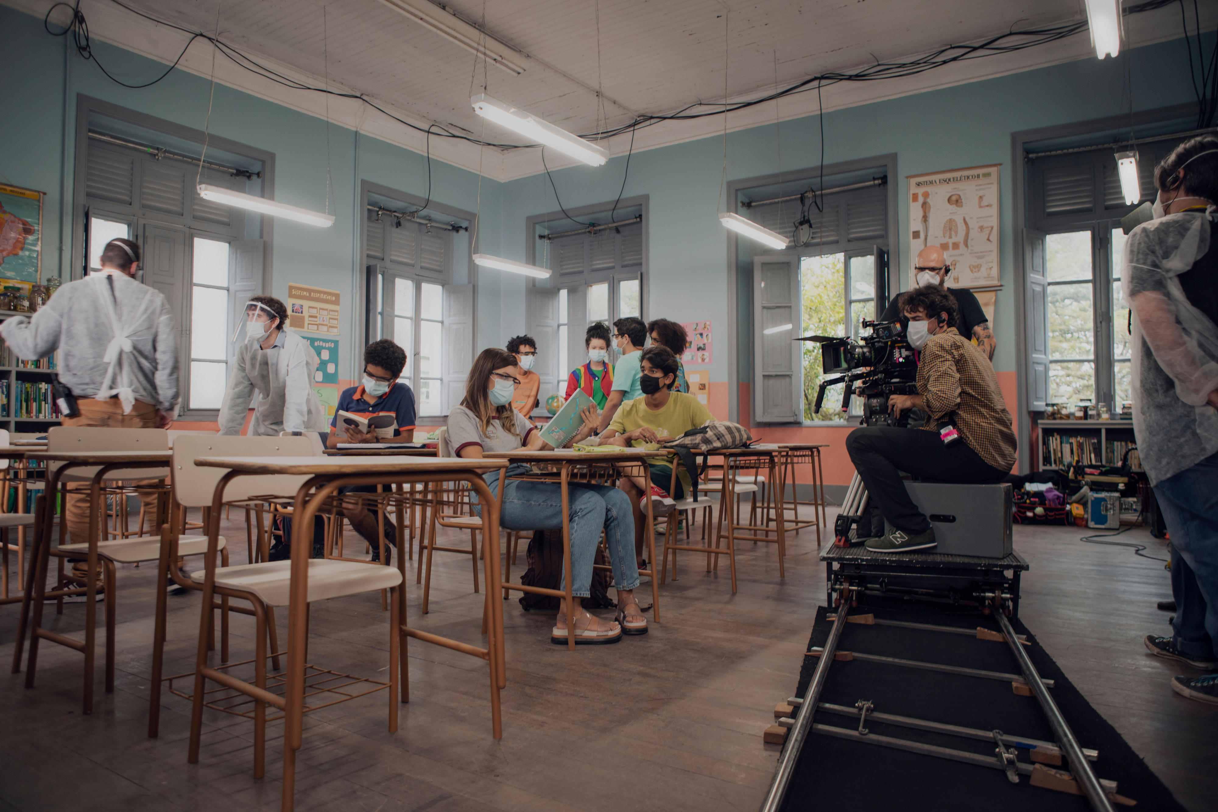

Queríamos ter uma abordagem um pouco diferente para os diferentes mundos retratados no filme, como a escola da Tetê ou o apartamento da avó idosa, que ficava no bairro histórico de Copacabana no Rio.
Desde o início, sabíamos que este filme necessitaria de movimentos de câmera que acompanhassem de perto os atores, muitos deles jovens e capazes de se adaptar aos seus momentos improvisados.

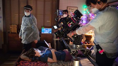

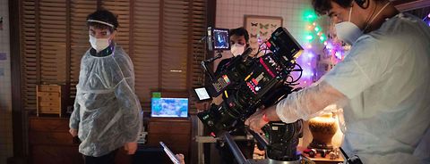

Rodar um longa-metragem, durante uma pandemia mundial não é uma tarefa fácil. Trabalhar com a equipe em segurança durante a pré-produção, filmagem e pós-produção; tivemos que respeitar protocolos rígidos, fazer testes de PCR o tempo todo e prestar atenção a todos os detalhes em relação à proteção da Covid, e é claro que isso tudo é muito importante. A filmagem também, é sempre intensa, mas durante uma pandemia, sua concentração precisa ser duplicada.

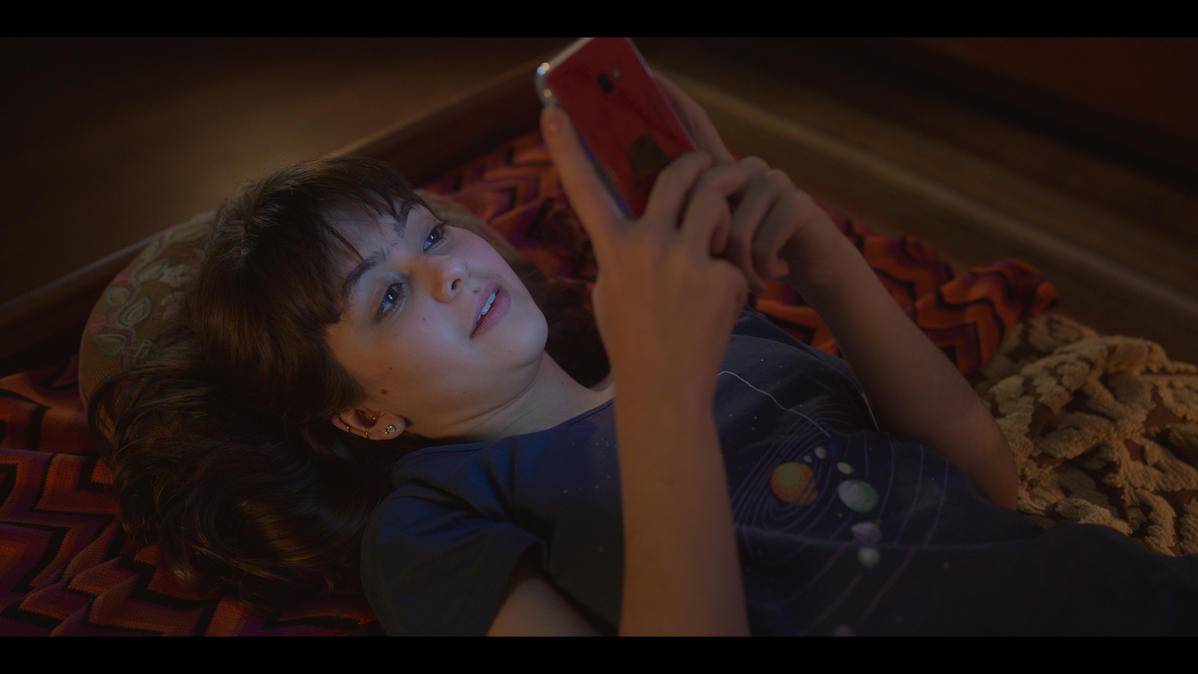

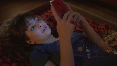

No meu primeiro projeto Netflix, “Tudo bem no Natal que vem”, tivemos a melhor experiência trabalhando com o sistema de cores ACES. Achei que esse projeto também se beneficiaria muito com isso. É muito vasto em termos de possibilidades e também ajuda a manter todo o workflow alinhado. Depois de capturar sua imagem em ARRIRAW, você deve esperar trabalhar com um espaço de cores que carregue a maior quantidade de informações até o final, e o ACES faz isso. Os detalhes que encontramos em termos de nuances de cores durante a pós, especialmente em HDR, foram impressionantes.

Este foi meu segundo projeto concluído em HDR e já sou um grande fã do processo. As nuances de cor e a faixa de contraste com as quais você pode trabalhar me fazem sempre querer terminar em HDR de agora em diante. Isso me lembra que nem sempre é uma questão de pixels ou resolução, mas de profundidade de cor e multiplicidade de tons disponíveis, e é isso que o HDR oferece à sua imagem.
Só posso dizer que o processo afetou positivamente a filmagem. Assim que você tiver a possibilidade de monitorar HDR, mesmo que apenas o DIT perto do set tenha acesso a ele, você pode verificar todos os detalhes enquanto ainda estiver no set, cuidar melhor dos tons de pele, highlights, etc.

O gaffer Edu K. Spuldaro e sua equipe, me ajudaram muito criando soluções para os diferentes locações e cenários, usando ferramentas modernas como os SkyPanels S30 e S60. A flexibilidade de dimerizar, alterar a temperatura da cor, mantendo uma qualidade de luz consistente e IRC, ou simular gelatinas de correção e de cor, é tão importante que é difícil iniciar um projeto e não carregar esses refletores com você. Isso lhe dá liberdade e permite que você fotografe mais rápido.
