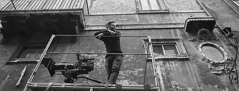

Emanuele Pasquet (sinistra) con il regista Stefano Lodovichi (destra) sul set con ALEXA 35 e Master Prime.

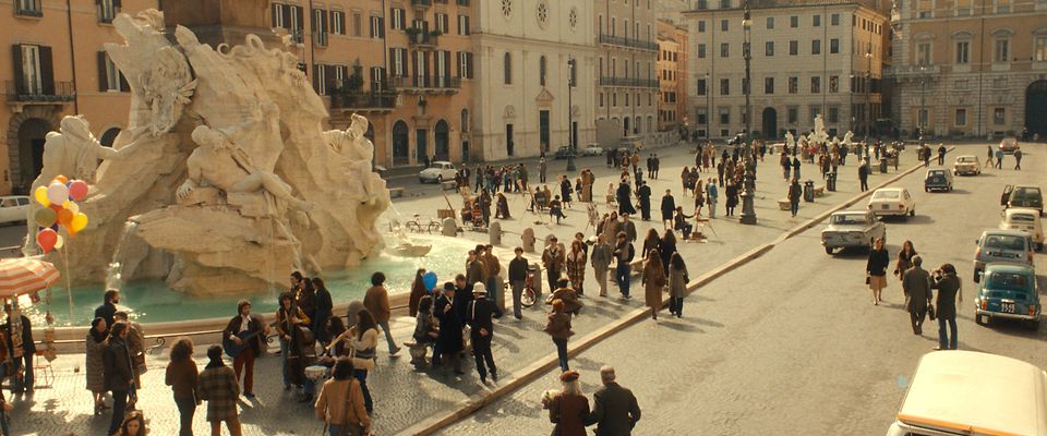

Le riprese sono durate circa nove settimane e si sono svolte tutte a Roma e dintorni. Le location più rappresentative sono state Via Caetani, la banca Brink's, Piazza Navona e l'EUR. La sfida maggiore è stata camuffare la contemporaneità: condizionatori, lampioni freddi, monumenti nuovi. Con oltre 200 effetti visivi, abbiamo cancellato elementi moderni e ricostruito edifici scomparsi.

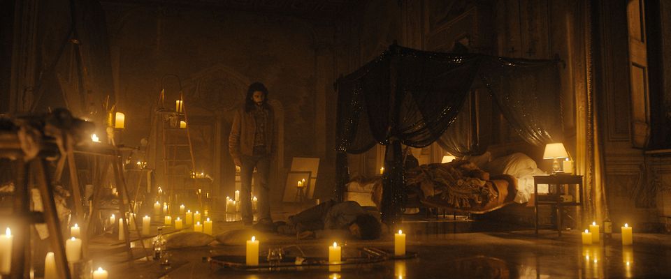

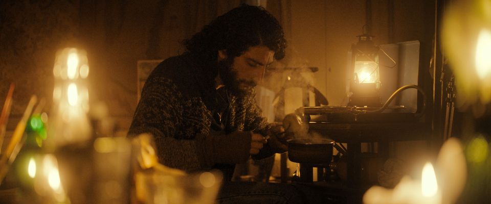

Per l’illuminazione ho cercato di usare il più possibile luce diegetica e naturale. Ho utilizzato solo lampadine a incandescenza, non LED, per una questione di credibilità. Nelle scene senza corrente, invece, fiamme vere a olio e candele autentiche.

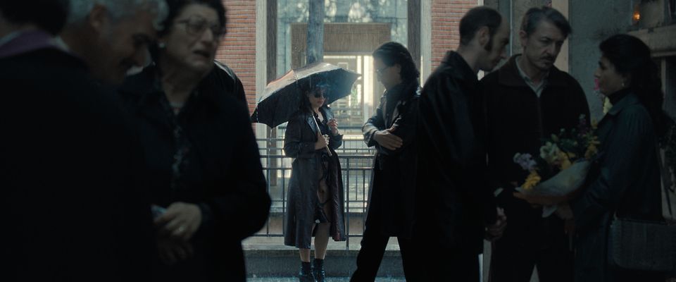

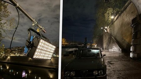

Una delle scene più complesse da illuminare è stata la sequenza notturna di apertura sotto il Ponte Regina Margherita, girata sotto la pioggia. In quel caso ho fatto un ampio uso degli SkyPanel. Abbiamo posizionato due SkyPanel 360 su gru, dalla sponda opposta del fiume, per creare una luce diffusa dall’alto. Per valorizzare la pioggia e l’asfalto bagnato ho utilizzato SkyPanel X con lente Hyper Optic come controluce, mentre altri SkyPanel X con Dome erano dedicati al controluce sugli attori. Le diffuse dal basso, invece, erano affidate agli SkyPanel 60-C. In totale, per questa scena, sono stati impiegati più di dodici SkyPanel.
Per questa scena, Emanuele Pasquet ha utilizzato più di 12 SkyPanel, tra SkyPanel X, 360 e 60-C.

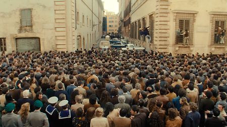

La decisione fondamentale era non mostrare mai l'interno dell'auto. La costruzione della scena ruotava intorno a un’iconica fotografia dell’epoca che ricreiamo alla fine della sequenza. Stefano ha notato che sulle grate alle finestre dei palazzi c'erano numerose persone arrampicate, e lo scenografo Paolo Bonfini, che era lì quando Moro fu ritrovato, ci ha raccontato che anche lui si arrampicò da ragazzo. Abbiamo deciso di ricrearlo nel film, posizionando Toni, il protagonista, dall'altra parte della strada, partendo da una zoomata del suo primo piano per arrivare, allargando, a ricreare la foto finale in posizione frontale.
La zoomata è stata la sfida maggiore, abbiamo fatto numerosi sopralluoghi per risolverla tecnicamente. Alla fine, abbiamo deciso di andare in asse cambiando zoom diversi, abbiamo usato due ALEXA 35 e molto rallenty per questa sequenza.
"Abbiamo deciso di ricreare l'iconica foto dell'epoca con le persone arrampicate sulle grate." — Emanuele Pasquet

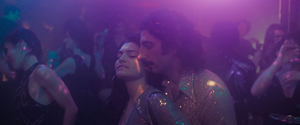

ACES 2.0 è stato curciale: garantisce una gestione del colore stabile, coerenza assoluta tra camera e post, e una base solida quando integri oltre 200 effetti visivi. Questo ha semplificato enormemente il workflow, garantendo continuità e controllo preciso sulle alte luci e sulla palette finale. Le scene più complicate da colorare sono state quella sotto il ponte con la pioggia e la discoteca, entrambe ricche di elementi complessi.
