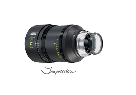

Giuseppe Maio CCS ha scelto ALEXA Mini LF, ottiche Signature Primes & Impression filters per le riprese di "Familia".

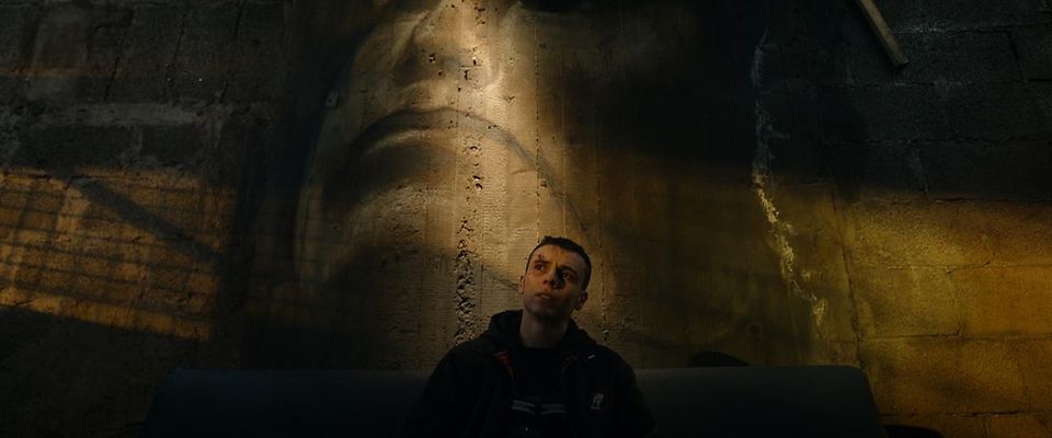

Pic3-Familia
"Familia" rappresenta la seconda collaborazione tra il DP Giuseppe Maio CCS e il regista Francesco Costabile.

Le riprese sono durate sette settimane, il film è tutto girato a Roma. La parte del 1998, quando Franco e Licia sono giovani e i figli sono piccoli, lo abbiamo girato al Tufello, mentre il 2008, quando sono grandi, al Quartaccio. Tra le due epoche rappresentate c’è una differenza visiva a diversi livelli, anche nell’architettura. Abbiamo girato soprattutto in interni, per sfruttare luoghi in cui la tensione latente può esplodere all’improvviso anche in un momento conviviale, quando può scattare improvvisa l’ira del padre. In questi ambienti la macchina da presa si muoveva lentamente, con carrelli leggeri, proprio per sottolineare la tensione dei momenti normali. I luoghi dei neofascisti, ad esempio il luogo del concerto, li abbiamo ricostruiti in scenografia a partire dal sottoscala di un ufficio sulla Portuense, partendo alle reference visive raccolte nelle skin-house, perché sarebbe stato troppo complicato girare dal vero. Con lo scenografo Luca Servino abbiamo ricostruito il bar, il palco, le bandiere e il busto di Mussolini.

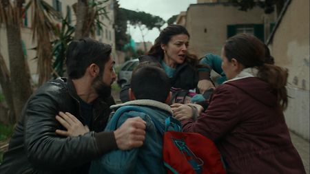

Abbiamo usato soprattutto la macchina da presa fissa, e solo poche sequenze a mano con la steadycam, tra cui un piano sequenza quando i bambini vengono portati via dalla mamma. Come per “Una femmina”, il rapporto è circa 70% macchina statica, 30% in movimento.
Per "Familia", Giuseppe Maio CCS trova equilibrio tra staticità e movimento: circa il 70% delle riprese con macchina fissa, il resto a mano per catturare la tensione delle scene più emotive.

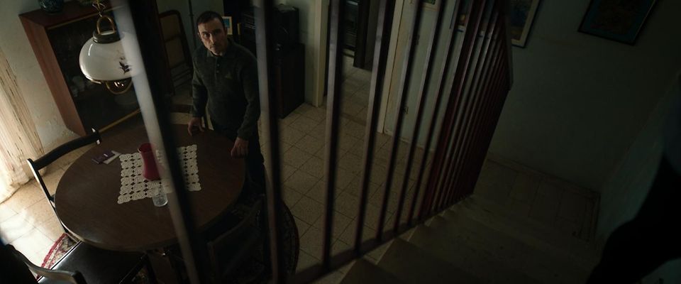

Amo il mondo ARRI per come risponde sulla rotondità degli incarnati, per la resa sulle alte e le basse luci. ALEXA Mini LF poi, offre una doppia possibilità, che abbiamo sfruttato: per le immagini ambientate nel 1998 abbiamo girato con il sensore LF per produrre un effetto di straniamento degli ambienti, dilatarli, renderli meno reali. La cifra era quella del ricordo del vissuto di Gigi, e ho optato per il sensore pieno. Nel 2008 l’impatto visivo doveva essere invece più realistico, perciò abbiamo usato il sensore croppato in super 35. Per la parte ambientata nel 2008 abbiamo usato il formato 1:85, per il 1998 l’1:66, che riesce a dare più espressione ai primi piani e tende a portare l’attore sotto macchina.

Ho usato le lenti Panchro Full Frame per il 1998 e le Signature Primes per il 2008, per differenziare al massimo le due epoche. Ho utilizzato tantissimo gli Impression Filters di ARRI per sottolineare la tensione anche in situazioni di normalità: erano uno strumento raffinato e poco invadente, utile per sporcare un po’ l’atmosfera. Li ho usati in momenti precisi, soprattutto sui primi piani e sui totali, perché rendevano l’atmosfera più astratta, sottolineando il pensiero dei protagonisti. Ho usato di base i filtri positivi per una questione di praticità, perché non inficiano sulla collimazione della lente. Sono stati indispensabili compagni di viaggio perché, amando i diopter, i filtri Impression mi davano la possibilità di avere un fuoco molto corto ma con il grande vantaggio di poterlo allungare, così da non penalizzare la singola inquadratura e rendere il ciak più completo. Riuscivo quindi a passare da un’atmosfera più realista a una più iperrealista semplicemente lavorando di focale, sulla distanza della macchina da presa dagli attori e tramite i filtri Impression, che “trasformano” la lente in una maniera molto interessante attraverso aberrazioni e latenze di fuoco, che per questo film sono state l’architettura visiva del linguaggio.
Pic5-Familia
Gli Impression Filters di ARRI diventano in “Familia” un mezzo espressivo per trasformare la realtà: Maio li usa per “sporcare” l’atmosfera e restituire visivamente i pensieri dei protagonisti.
Amo il mondo ARRI per come risponde sulla rotondità degli incarnati, per la resa sulle alte e le basse luci (...) . Ho utilizzato tantissimo gli Impression Filters per sottolineare la tensione anche in situazioni di normalità: erano uno strumento raffinato e poco invadente, utile per sporcare un po’ l’atmosfera.

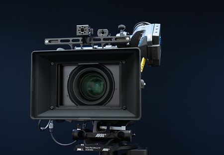

Girando dal vero, le difficoltà pratiche erano date dagli ambienti piccoli: ho cercato di compensare la luce dell’esterno mettendo proiettori ARRI potenti, come gli M19 e M90, e all’interno ho provato a compensare con sorgenti piccole, riuscendo a muovermi anche in spazi stretti con soffitti bassi. Di base, cercavo un’illuminazione poco invadente, illuminando il più possibile dall’esterno. La location più complessa è stata la casa del 2008, dove abbiamo fatto costruire un’americana sulla finestra superiore per far entrare la luce, visto che contemporaneamente erano in campo sia la camera da letto al primo piano che il pianterreno.
Pic6-Familia
Tra ambienti stretti e soffitti bassi, Giuseppe Maio CCS ha cercato una luce poco invasiva, illuminando il più possibile dall’esterno e compensando negli interni con sorgenti compatte.
