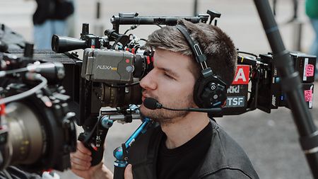

Vous avez tourné en multicam à trois ALEXA Mini. Pourquoi ce choix ?
Avec Hafsia, on a toujours tourné à plusieurs caméras, c'est un peu la base de sa mise en scène. C’est assez écrit en termes de dialogues, mais comme les comédiens sont non professionnels, il se passe des choses. Il y a des prises où la scène va ailleurs, et où on se fait surprendre par l’intensité du moment. Hafsia veut pouvoir le « capter » et c’est vrai que les trois caméras sont assez essentielles pour ça. Je pense qu’avec Jeremy (Renault) à la caméra B et Tom (Houguenague) à la caméra C, on a chacun notre manière de filmer, des plans qu’Hafsia aime, et nous avoir tous les trois, ça lui apporte des idées et des plans qu’elle n'aurait pas eu à une seule caméra. Aussi, comme sa mise en scène est très axée sur le réel, elle ne veut pas refaire plusieurs fois la même séquence sous différents axes. Ça n’aurait pas de sens pour les acteurs. Elle veut qu’ils puissent jouer et vivre le moment ensemble. Le fait d’avoir trois caméras et de faire des prises plus longues fait justement exister ces moments.
Comme il nous fallait trois caméras pour toute la durée du tournage, TSF nous a proposé la Raptor ou la Mini. J’ai fait des essais comparatifs et ai fini par choisir la Mini car en plus d’être meilleure en hautes lumières, c’est une caméra que je connais, qui est robuste, fiable, pratique pour les assistants et super facile à accessoiriser. Comme on tourne beaucoup, à trois caméras, avec des prises assez longues, c’est important d’avoir une caméra en laquelle on a confiance, qui ne chauffe pas, qui n’a pas de problème de firmware et qui soit stable en colorimétrie.
