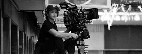

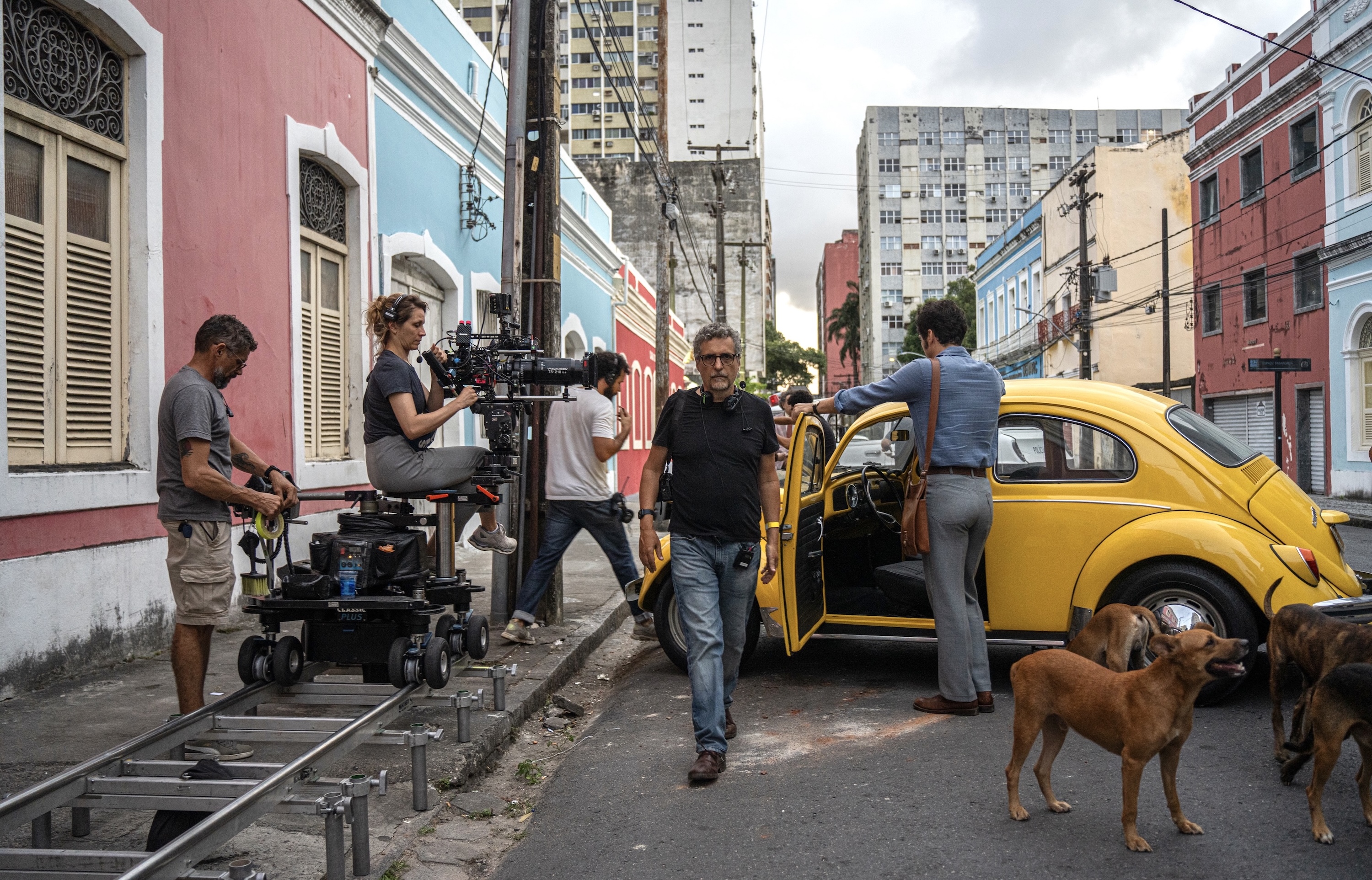

La directrice de la photographie Evgenia Alexandrova AFC, avec l’ALEXA 35 sur un dolly, préparant l’un des nombreux travellings de la production
Vous avez évoqué des plans non stabilisés. Quels autres types de plans avez-vous réalisés ?
Kleber n’est pas très fan de l’épaule alors il n’y en a pas eu beaucoup d’autres. En revanche, il adore les travellings : on en a fait des kilomètres et des kilomètres. J’ai aussi choisi l’ALEXA 35 pour son ergonomie : c’était essentiel d’avoir une caméra compacte pour des scènes en voitures et pouvoir l’accrocher au capot ou à une portière par exemple. L’ALEXA 35 et l’ALEXA Mini était très complémentaires dans l’image. La 35 est plus nuancée grâce à sa grande plage dynamique, là où la Mini a des paliers plus marqués, avec plus de contrastes, plus de caractère. Parfois j’avoue, je préférais le rendu de la Mini.

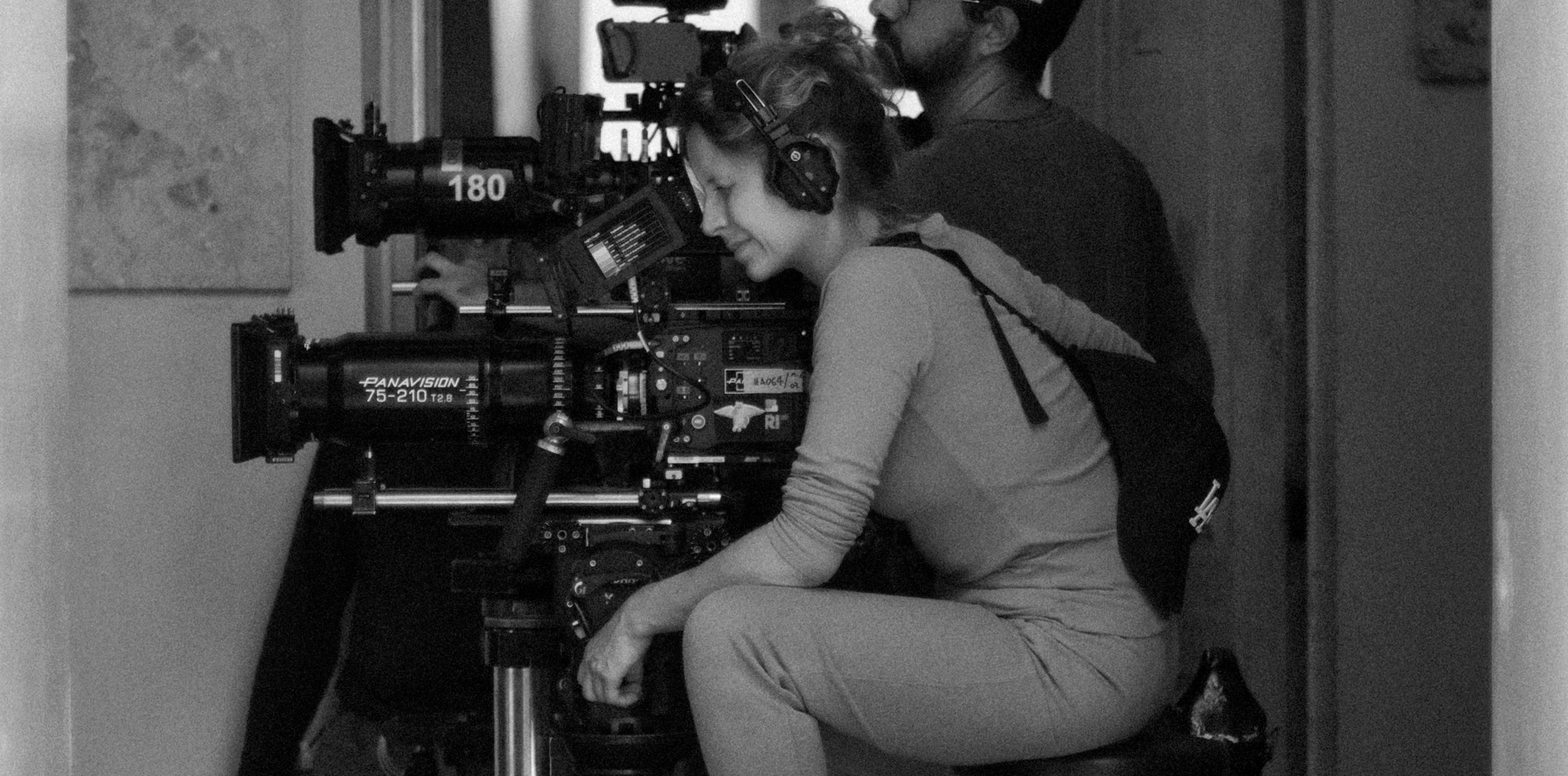

Pour ‘L’Agent secret’, au vu de ce que souhaitait Kleber, c’est-à-dire une image texturée et naturelle, l’ALEXA 35 était un choix évident

Le réalisateur Kleber Mendonça Filho a assisté à l’étalonnage pour s’assurer que les couleurs correspondaient à son souvenir du Brésil des années 1970

« Pour moi l’ALEXA 35 était une évidence » déclare la directrice de la photo
