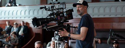

« J’ai dû adopter une autre approche de travail : avec la Mini, je sous-exposais dans le diaph ; là avec l’ALEXA 35, je la surexposais. » explique Manu Dacosse SBC

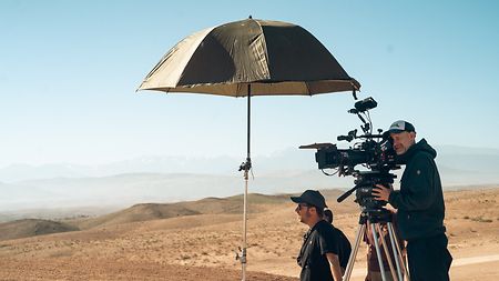

On a fait beaucoup d’effets : ralentis, plans drones, effets de chaleur. On a essayé de trouver un langage, en fait. Pour l’effet d’ondulation de chaleur, l’accessoiriste marocain avait comme technique de mettre du sable sur un plateau, verser de l’alcool dessus et allumer le tout. Résultat : ça faisait un petit feu qu’on plaçait près de l’objectif.
Comme je pouvais m’appuyer sur la caméra et n’avais pas à me tracasser pour les hautes lumières, j’ai beaucoup plus pu aller dans le côté conceptuel.
