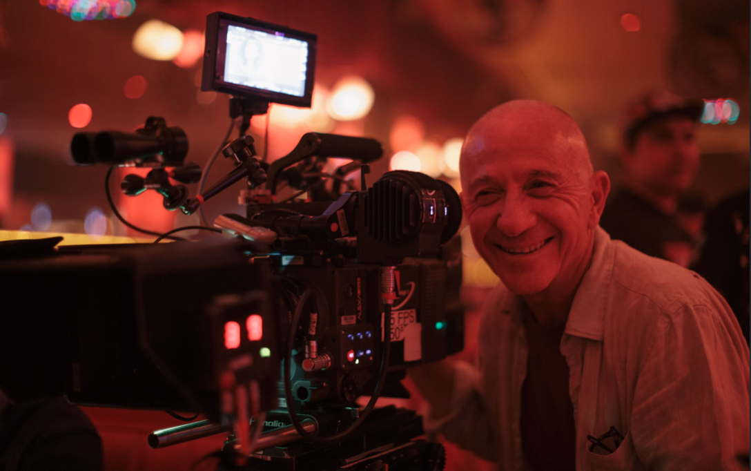

“Zerozerozero” è stato girato con due Mini e una ALEXA SXT e abbiamo usato moltissimo svariati sistemi di stabilizzazione. L’evoluzione tecnica nello stile di Stefano è stata caratterizzata dal passaggio dall'uso esclusivo della macchina a mano (con il rifiuto totale della Steadicam) in “Romanzo Criminale e Gomorra”, a un uso della macchina quasi esclusivamente su sistemi di stabilizzazione o con inquadrature su dolly. Cercavamo dei movimenti più fluidi e inquadrature più composte. La serie è stata girata in gran parte con una camera e a tratti con due macchine, ma tutte le scene d’azione sono invece state girate con due, tre, a volte anche quattro macchine. Avevo bisogno di ottiche luminose, nitide ed eleganti, per questo ho scelto Master Prime. Nella costruzione dell’immagine ho cercato di superare il realismo con uno stile accattivante, potenziando il fascino visivo della realtà. In preparazione abbiamo fatto infiniti sopralluoghi e infinite catalogazioni di location e ho raccolto moltissime immagini, il risultato è che ogni cosa che vedete in “Zerozerozero” è vera, esiste nel mondo; ogni atmosfera potente trovata nei nostri sopralluoghi l’abbiamo riproposta sui nostri set.
Che difficoltà ha comportato la pluralità di location?
Le telecamere ARRI sono state un elemento di continuità. Con Cattleya abbiamo deciso di mantenere un’unità tecnica solida dall’inizio del progetto: abbiamo noleggiato le macchine da presa in Italia, dove abbiamo fatto tutta la preparazione tecnica, a Panalight-Roma, sotto la supervisione del mio primo AC Massimiliano Ricci, e poi le abbiamo spedite nei luoghi del mondo in cui avremmo girato. È stato complesso ed entusiasmante mantenere una continuità tecnica e creativa, nella difficoltà di gestire troupe diverse con un oceano in mezzo. Avevamo bisogno di macchine affidabili e le ALEXA hanno retto per mesi senza crearci nessun problema con ogni temperatura, dal freddo delle montagne della Calabria all’inverno di New Orleans, alla pioggia del Messico fino al caldo estremo del deserto del Sahara.
