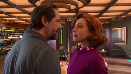

2-2022-05-arri-camera-elsa-zylberstein-stephane-de-groodt-bigbug-netflix
Acteurs Stéphane De Groodt et Elsa Zylberstein sur « Bigbug »

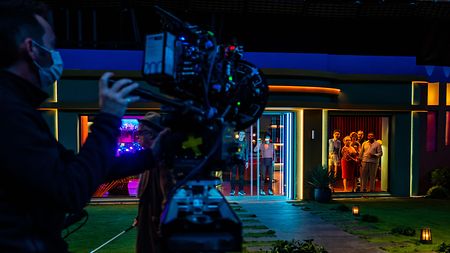

3-2022-05-bigbug-netflix-arri-alexa-mini-lf-jean-pierre-jeunet
L’ALEXA Mini LF sur le tournage du film Netflix « Bigbug » de Jean-Pierre Jeunet

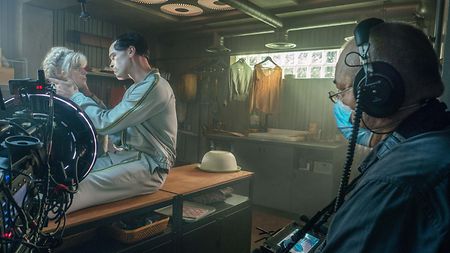

4-2022-05-geoffroy-saint-hilaire-arri-alexa-lf-bigbug-netflix
Geoffroy Saint-Hilaire derrière l’ALEXA LF

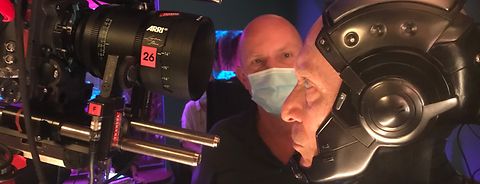

5-2022-05-geoffroy-saint-hilaire-arri-alexa-lf-bigbug-netflix
Geoffroy Saint-Hilaire au cadre et l’ALEXA Mini LF
