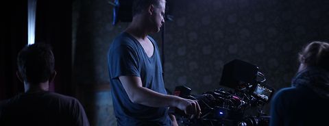

Mélanie Thierry incarne Marguerite Duras dans « La Douleur »
Et au niveau des optiques ?
La mise en scène d’Emmanuel impose le choix de très longues focales et l’utilisation de zooms. J’ai choisi un Optimo d’Angénieux 24-290 mm. Avec Emmanuel, on tourne sur pied. On va chercher des choses dans l’image, des plans plus larges, plus serrés. Sur une autre prise, on accentue l’arrière-plan. C’est quelque chose de très organique, qui lui permet de découper des moments et de construire sa séquence pas à pas, dans une vraie recherche sur le plateau. On travaille aussi au steadicam en très longue focale, jusqu’au 185mm.

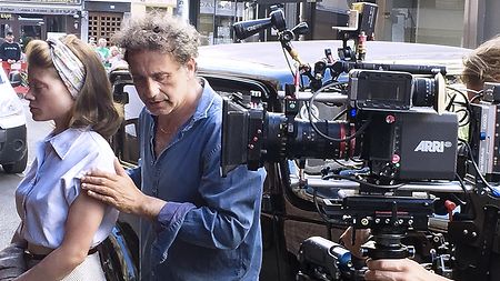

BTS Mélanie Thierry, réalisateur Emmanuel Finkiel et l’ALEXA Plus
Le point a dû être très compliqué à gérer…
Laurent Pauty, l’assistant opérateur, a fait un travail exceptionnel. Quand on tourne avec Emmanuel, les comédiens n’ont pas de marques. Il faut tout le temps adapter le point. On se coordonne, on en discute avec le réalisateur bien sûr, mais on prend des risques. C’est un travail d’équipe avec Emmanuel, les comédiens, l’équipe lumière et même le perchman. Nous participons tous pleinement à ce risque. Et je crois que ça se sent à l’image. Cela créé une vraie tension dans le plan. On ne sait jamais ce qui va se passer juste après.
