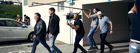

Choisir le matériel est toujours une étape importante. Entre la caméra et l’optique, cela donne une vraie identité au film. Et j’aime bien impliquer le réalisateur dans ce choix. Comme nous avions tourné « Seules les bêtes » et la série « Eden » en ALEXA Mini avec Dominik, l’idée était de rester dans cette continuité, mais avec une caméra un peu plus performante comme la ALEXA Mini LF. J’ai convié le réalisateur chez ARRI France pour pouvoir comparer différentes optiques. Les Master Anamorphiques nous ont tout de suite plu. Ils fonctionnaient bien avec la Mini LF. On a plus de champ avec la même valeur de focale. Cela nous permettait de tourner au 35mm tout en ayant le champ d’un 28mm. C’est très intéressant. On gagne presque une focale de cette façon. Cela allait dans le sens que nous souhaitions avec Dominik Moll de tourner au grand-angle, dans l’esprit des films de Rodrigo Sorogoyen.
5-patrick-ghiringhelli-la-nuit-du-12-bts-dominik-moll-alexa-mini-lf-master-anamorphic
Le réalisateur Dominik Moll et le directeur photo Patrick Ghiringhelli avec l’ALEXA Mini LF à l’épaule
« La Nuit du 12 » a été tourné au format 1:85. Pourtant, vous avez travaillé avec les Master Anamorphiques. Pourquoi ce choix inhabituel ?
Avec Dominik, nous avions déjà fait « Seules les bêtes » en 2:35 et je pensais qu’il allait vouloir continuer dans ce format. Mais dès la préparation de « La Nuit du 12 », il avait ce souhait de faire le film en 1:85. Comme nous tournions dans des vallées encaissées, ce format plus en hauteur nous permettait d’inscrire la pointe des montagnes dans l’image. Ce qui aurait été plus compliqué avec un format large. Le fait de tourner en 1:85 avec des optiques scope, c’est un peu mes bidouilles à moi. J’aimais bien le look des Master Anamorphiques. Il y avait cette idée de matière dans l’image. Je trouvais qu’elles fonctionnaient bien avec le capteur de l’ALEXA Mini LF que nous avons utilisé surtout dans la hauteur. Avec le 1:85, tout le vignettage du scope sur les côtés reste en dehors du cadre. Le choix d’une optique, ce sont des sensations, un feeling au niveau de l’image. Je ne saurais pas très bien l’expliquer. On essaie et puis on voit si ça marche. Dans le même esprit, j’ai exposé la caméra à 1600 ISO pour avoir plus de matière dans l’image.
