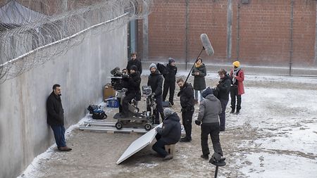

La directrice de la photo, Crystel Fournier AFC et l’équipe du film de « Great Freedom » à Vienne
« Great Freedom » se passe presque entièrement dans une prison entre 1945 et 1969, où Hans purge des peines successives sous le coup de l'article 175 qui punit l'homosexualité en Allemagne à cette époque. Comment avez-vous abordé ce projet ?
Les rares scènes d'extérieur sont tournées à Vienne en Autriche et le reste dans une prison désaffectée du début XXe siècle à Magdebourg en Allemagne. Sauf la cellule d'isolement qui se situe à Berlin. C'est triste à dire mais, du point de vue cinématographique, la prison est un très beau lieu à filmer. Au début, Sebastian avait comme référence « Un prophète » de Jacques Audiard qui est presque entièrement tourné caméra à l'épaule. Après discussion, nous avons abandonné cette idée qui ne correspondait pas vraiment à l'esprit du film, qui est plus posé. Comme on suit le personnage principal sur trois périodes d'emprisonnement, il fallait marquer chacune des époques. L'immédiat après-guerre est plutôt filmé au pied et sur travelling. La fin des années cinquante, où Hans est emprisonné avec son amour Oskar, est plus en mouvement, avec des scènes dans la cour, beaucoup de déplacements. Là, nous tournions souvent au steadicam. Dans les cellules, j'utilisais plutôt un slider de façon à pouvoir me réaxer un peu.
