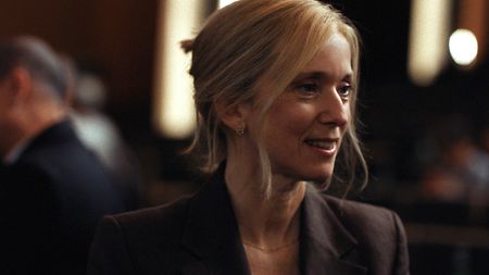

Charline voulait que le film ressemble à des films qu’elle adore, et qui sont pour la plupart tournés en pellicule. D’un autre côté, elle est attachée à quelque chose d’assez droit dans l’image, « comme ce qu’on voit à l’œil ». En effet, il y a beaucoup de LUTs « film » qui ont tendance à tordre un peu les couleurs pour émuler la sensation de pellicule, et ce n’était pas ce qu’elle voulait. On a donc cherché à casser le numérique, à retrouver des sensations de textures et de peau, des choses assez simples finalement. J’ai utilisé une LUT que je bricole de films en films et qui s’est révélée être le meilleur outil.
Une des grosses parties du travail qu’on a fait à l’étalonnage, c’est la texture, avec beaucoup de traitement sur certaines fréquences de détails, et du grain et de l’halation.
Même avec cette LUT plutôt droite, l’une des difficultés a été la couleur des costumes. En effet, même avec une interprétation limitée, certains costumes prenaient telle ou telle dominante. On a eu un peu de travail en étalonnage pour ramener la couleur naturelle de certains costumes pour que ce soit comme la couleur que l’on voit avec les yeux.

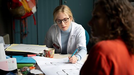

Mais éclairer peu ce film, ça signifiait aussi être minutieux dans le choix du bon décor. Par exemple, il y a cette longue scène de dispute entre Gabrielle et Kamyar, qui se passe dans un bureau de l’hôpital, qu’on a tournée intégralement à 360° sur 2 journées. A la fin de la scène, on s’est dit avec Charline que c’était une des scènes que l’on aimait le plus en termes de lumière. Elle me taquinait en me disant que pourtant je n’avais rien fait. C’est vrai que je n’avais absolument rien fait : il n’y avait pas un seul projecteur, pas de poly, rien. Mais on avait discuté très longtemps pour choisir le bon bureau, avec les bonnes fenêtres qui permettaient d’avoir telle arrivée de jour. On l’avait repeint de telle couleur, fait changer la porte pour du verre cathédrale pour avoir une entrée de jour de ce côté-là. Le travail de lumière qui a été fait, c’est surtout d’avoir le « bon » décor (encore merci Pascale Consigny !).
Notre naturalisme a aussi été une interprétation de la réalité. Par exemple, j’ai pu passer 2 jours dans un vrai bloc opératoire en prépa et ce qu’on voit dans le film, c’est très exactement la lumière qu’un appareil photo voit dans un vrai bloc : les zones opérées sont très éclairées par rapport au reste de la salle. Un appareil photo voit donc un clair-obscur, et plonge le reste de la salle dans la pénombre, mais l’œil voit une salle d’hôpital, éclairée au néon. J’ai décidé d’aller vers l’interprétation de l’appareil photo et pas celle de l’œil.

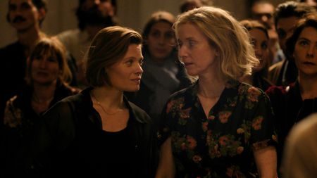

Difficile de favoriser une scène plutôt qu’une autre car il y a eu beaucoup de moments forts sur le plateau, mais d’un point de vue technique, j’aimerais évoquer la scène de la conférence, où on a utilisé une grue télescopique, et ce n’est pas vraiment un outil habituel pour ce genre de film.
C’est la première fois qu’on retrouve Léa et Mélanie après une longue ellipse, qu’il était difficile de ressentir et, à la lecture du texte, j’avais l’intuition qu’il fallait quelque chose d’assez saillant en mise en scène. Il y avait un plan séquence dans « Tár » (Todd Field), avec une grue, qui nous avait marqué tous les deux. On a décidé de reprendre un peu cette forme : aller jusqu’à Léa, tourner autour d’elle, puis se rapprocher de cette foule d’anonymes et y reconnaître Mélanie. Ce qui était très beau, c’était le texte de Léa, qui parle d’identité, de reconnaître des visages et qui dit que son métier, c’est, d’une certaine manière, faire que les gens ne se retournent pas sur le passage de ses patients et qu’ils aient juste un nez, une bouche et des yeux. Avec ce texte, il y avait quelque chose qui faisait sens à tourner autour de ce personnage si central dans le récit, à la quitter, et à se rapprocher ensuite de cette foule d’anonymes et d’y reconnaître peu à peu un visage familier, et de comprendre ainsi que du temps a passé.
