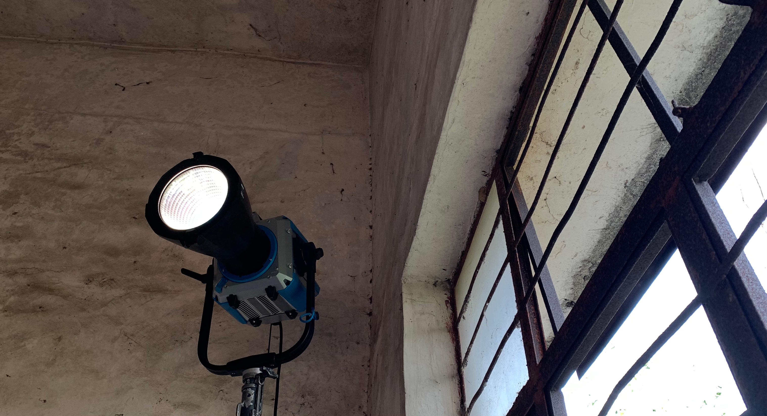

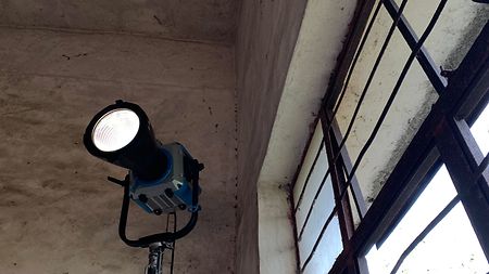

撮影3日目、窓のある部屋を半分閉鎖した環境で撮影するシーンがあったのですが、日光のある状況でどんよりとした雰囲気を作り出さなければなりませんでした。このシーンでは空の影響はあまり受けなかったのですが、完全には閉鎖されていない屋内だったので、フィクスチャーに30ºリフレクターを取り付け、光で窓を完全に包み込むようにしました。Orbiterの直接照明の威力はHMIを上回り、このシーンでは指向性の強い基準照明として使用しました。Orbiterを基準照明としたので、従来の光拡散を使って撮影することができました。Orbiterは強い指向性照明でありながら柔らかい光も作り出せますし、直接照明も可能です。また同時に、15ºリフレクターを交換すれば照明範囲はとても小さくなり、これまでさまざまな黒布で光りを遮断していましたが、その時間も機材の数も軽減できます。Orbiterのコントローラーのメニューは中国語でも記載されていますし、接続ケーブルの長さも十分です。色温度、カラーゲル、プログラミングも素早く設定可能することができます。

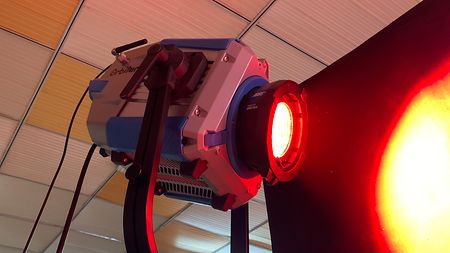

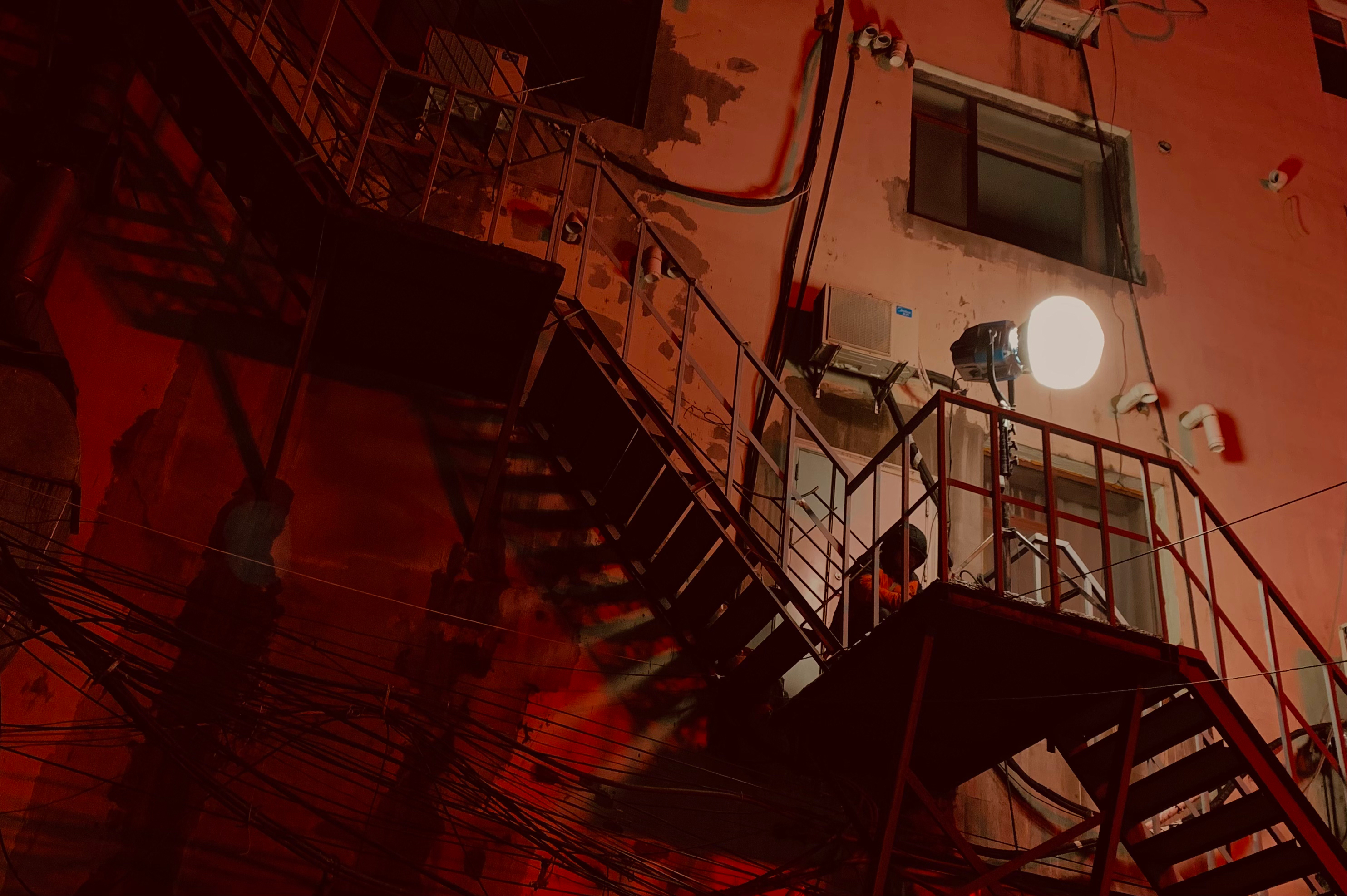

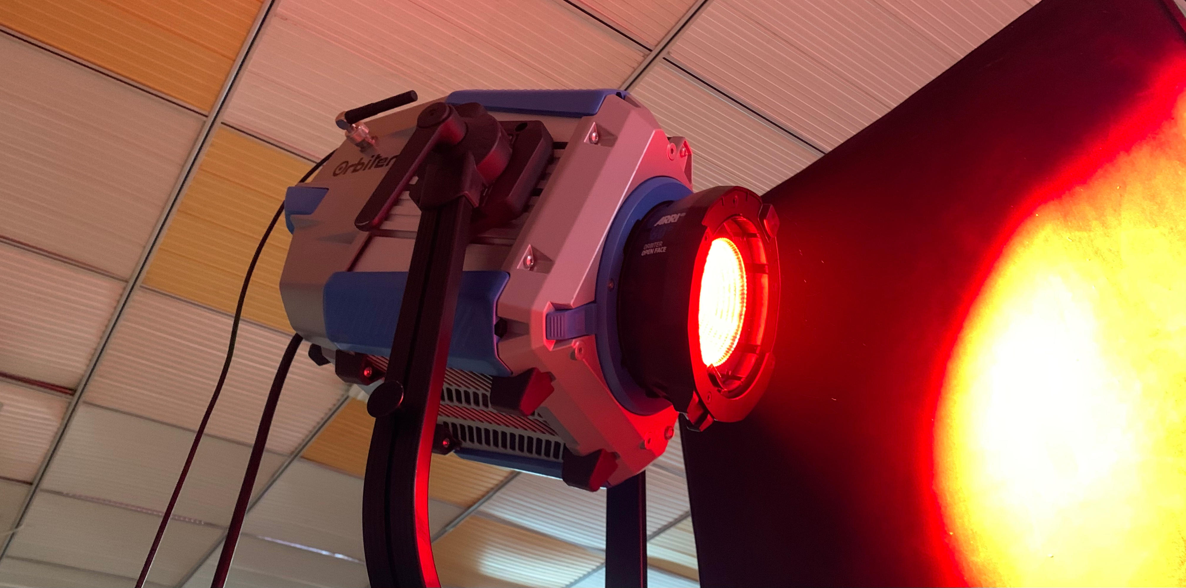

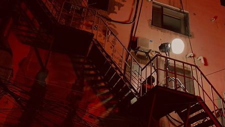

ジョーダン・チャンがナイトクラブで娘を探すシーンの撮影では、Orbiterを15ºのリフレクターでプログラムし、照明アシスタントにランプヘッドを手動で揺らすように指示しました。Orbiterを2基使うことで、ナイトクラブのエントランスの色鮮やかで幻想的な輝きを表現することができました。Nanguan製充電ランプ(継続使用で1.5時間点灯可)とOrbitersを使ったサイバーパンク風の基準照明でシーンを作り、そこにモダンな雰囲気を追加しました。僕は顔に当てる照明にもOrbiterを使用しました。車のシーンではOrbiterを2基使って直接撮影を行い、色温度は4300Kに設定しました。これは人物にメイン照明と背景照明を当てる場合にとても便利です。何を隠そう、このシーンは発電トラックが使用できない古代都市で撮影されたのです。Orbiterを稼働させるには、近くの店で照明機器を一般用の電気供給源に接続しなければならなかったのです。Orbiterは優れた光度と省電力を誇るとても実用的な機器だと思います。
