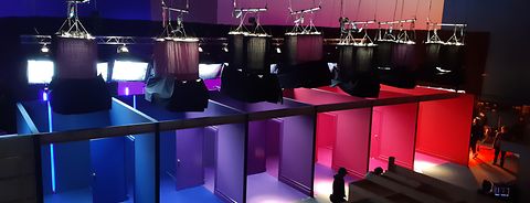

Installation lumière du défilé Chanel avec 200 SkyPanel S60 et 40 SkyPanel S360
Les ARRI SkyPanel font aussi partie des outils de prédilection du jeune chef électro. À l'occasion d'un défilé Chanel au Grand Palais, il conçoit avec le lighting designer Arf & Yes et le DP Benoît Delhomme une installation lumière avec 200 SkyPanel S60 et 40 SkyPanel S360. Sur une publicité Dolce & Gabbana, toujours avec Benoît Delhomme, il utilise jusqu'à 90 SkyPanel S120 et S360s, en top light et pour éclairer un grand cyclo en forme de U. « Le SkyPanel est un projecteur incroyable en studio. Je l'utilise dans de multiples configurations, aussi bien en top, que pour les fonds ou créer des contre-jours sur de grandes largeurs. Il n'y a rien de mieux comme projecteur LED à l'heure actuelle. On me propose régulièrement de nouveaux produits mais à chaque fois aucun n'égale le SkyPanel. »
Rendu lors du défilé Chanel
