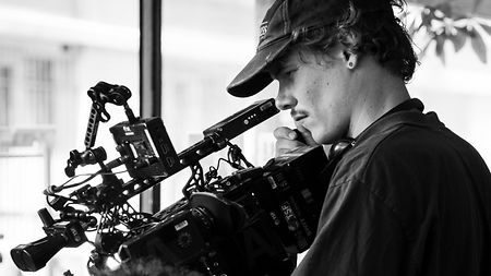

Antoine Cormier et Arthur Paux se sont basés sur des photographies numériques et argentiques, des essais avec l’ALEXA 35 et en Super 16 pour construire l’image de « Garance », le tout sans chercher à reproduire le rendu de la pellicule à 100 %.
Comment avez-vous développé la LUT ?
Je passe toujours énormément de temps sur les LUTs en préparation. C’est une étape que j’aime beaucoup parce qu’elle permet de commencer à définir très concrètement le langage photographique du film. J’ai travaillé sur « Garance » avec Arthur Paux, avec qui j’ai déjà travaillé sur mes deux longs précédents.
Nous avons alimenté ce travail avec beaucoup de matière : des photographies numériques et argentiques réalisées pendant les repérages, des essais filmés avec l’ALEXA 35, mais aussi des essais en Super 16mm. Toutes ces références nous permettaient d’observer des choses différentes, les couleurs, les densités, les carnations, certaines réactions à la lumière… sans chercher à copier littéralement l’une d’entre elles.
Nous avons développé beaucoup de versions avant d’arriver à une LUT unique, qui nous a ensuite suivis pendant tout le tournage. J’aime assez l’idée de la considérer comme une sorte d’émulsion propre au film : une base suffisamment forte pour donner une cohérence à toutes les situations, de jour comme de nuit, en intérieur comme en extérieur.
En revanche, l’objectif n’a jamais été de faire ressembler l’ALEXA 35 à de la 500T ou de reproduire la pellicule à 100 %. D’abord parce que cette notion de ressemblance est finalement assez subjective, et surtout parce que nous cherchions l’image de « Garance », pas celle d’une émulsion existante. La photochimie était une référence et un outil de comparaison, pas un modèle à reproduire à l’identique.
J’ai continué ce travail de référence pendant le tournage en photographiant régulièrement nos comédiennes dans les décors et les lumières du film, avec de la pellicule cinéma Vision3 chargée dans un appareil photo 35 mm. Ces images devenaient des sortes d’empreintes des séquences. Certaines ont ensuite servi de références pendant l’étalonnage, notamment pour les carnations, et d’autres simplement de points de comparaison.
Sur d’autres projets, j’avais déjà utilisé une caméra 16 ou 35 mm directement sur le plateau pour créer ce type de référence. Le faire cette fois-ci avec un appareil photo était beaucoup plus léger et rapide : je pouvais conserver l’essentiel de ce que je cherchais, notamment une référence photochimique pour la peau, sans alourdir le tournage. C’est une méthode que je continue d’ailleurs à faire évoluer depuis.

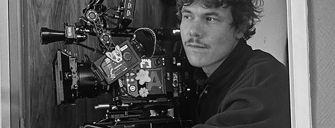

Vous avez également signé l’image de « Du Fioul dans les Artères ». Comment avez-vous adapté votre configuration caméra ?
« Du Fioul dans les Artères » présentait un défi assez différent, puisque le film se déroule en grande partie dans l’univers des poids lourds, et notamment à l’intérieur de leurs cabines. Ce sont des espaces extrêmement réduits : entre le comédien, la caméra, le cadreur et l’équipe indispensable autour, on se retrouvait très vite à quatre ou cinq dans quelques mètres carrés.
Il y avait aussi un enjeu technique plus large : notre comédien n’avait pas le permis poids lourd, alors que nous voulions absolument que l’on croie à son personnage, à sa conduite et plus généralement à cet univers professionnel. Nous avons donc dû concevoir et bricoler différents systèmes de type « low loader » pour déplacer les camions, tout en multipliant les configurations de tournage en fonction des séquences.
Dans ce contexte, l’ALEXA 35 devait pouvoir changer de forme en permanence. Avec mon équipe caméra, menée par ma première assistante Lola Rougier, nous avons développé des configurations très dépouillées, avec notamment la batterie et le retour vidéo déportés lorsque nous avions besoin de gagner un maximum d’espace. Dans sa version la plus compacte, il ne restait pratiquement autour du corps caméra qu’une optique et une petite mattebox.
Cette capacité à adapter très rapidement la caméra aux contraintes du décor a été essentielle. Le film avait une économie relativement resserrée mais des enjeux techniques assez importants, et il fallait pouvoir passer d’une configuration à une autre sans que la technique ne ralentisse le tournage. Le travail de l’équipe caméra a été déterminant pour conserver cette souplesse tout au long du film.
