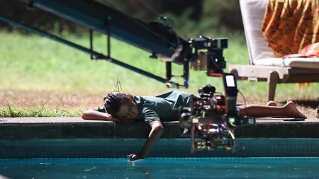

4-arri-bts-shark-teeth-alexa-mini-lf
ALEXA Mini LF sul set per le riprese di una scena in piscina con il protagonista Walter
In che modo ARRI ALEXA Mini LF ha aiutato la creatività sul set?
È una macchina da presa che mi piace molto perché è compatta e leggera. L’abbiamo messa dentro lo scafandro per farla andare sott’acqua e abbiamo girato delle scene con il Crane modulare. Una caratteristica importante di ARRI ALEXA Mini LF è proprio la sua compattezza: io uso molto la macchina a mano e per me è decisivo che la cinepresa sia leggera e potente, ma anche che il sensore sia in grado di produrre un risultato vicino alla pellicola. I DP della mia generazione vengono tutti dall’analogico e per noi passare al digitale è stata una perdita dal punto di vista del risultato. Certo, c’è un aumento pazzesco di possibilità creative in post-produzione, ma io sono alla ricerca continua della pasta della pellicola, che è molto più pittorica. Molte riprese in piscina le abbiamo fatte col braccio, il Crane e la testa remotata, ma il tipo di linguaggio più autoriale ci spingeva a usare la macchina a mano, grazie alla quale ci si sposta più velocemente e si crea un rapporto con lo spettatore più documentaristico. È un modo di girare che rende più realistico quello che stai raccontando. In generale, io uso la luce come se lavorassi in pellicola, cerco sempre una base illuminata. Nei film a basso budget non si ha mai abbastanza potenza di luce per fare riprese molto estese la notte, ma questa cinepresa ha una grande sensibilità e le ottiche che ho scelto sono molto luminose.

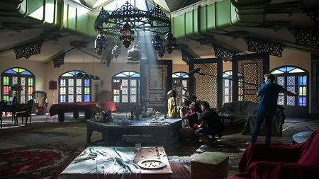

5-arri-davide-gentile-shark-teeth-alexa-mini-lf
Il regista Davide Gentile sul set di “Denti da squalo”

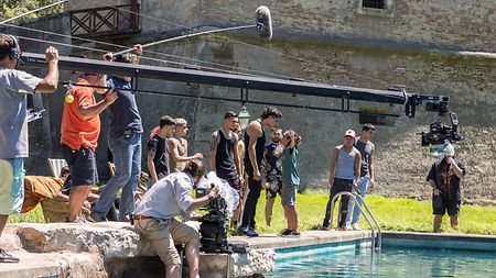

6-arri-bts-shark-teeth-alexa-mini-lf-mseries
“Una caratteristica importante di ARRI ALEXA Mini LF è proprio la sua compattezza” afferma il DP Ivan Casalgrandi
