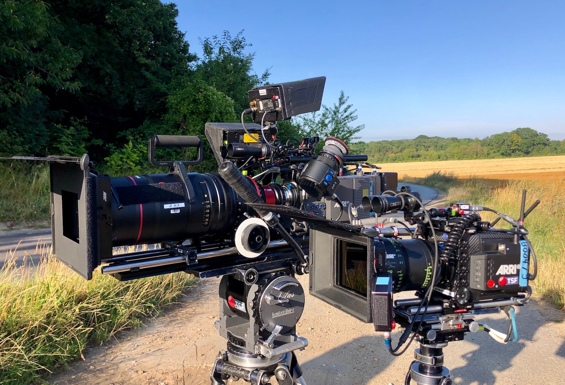

 Le film « La Bonne Épouse » qui a fait un tabac cet été dans les cinémas français, ainsi que les films « Mon Cousin » et « En Attendant Bojangles », qui sortiront prochainement, ont tous été filmés avec en ALEXA LF et ARRI Signature Prime. Le directeur de la photographie Guillaume Schiffman AFC explique son choix, qui comprenait également un ARRI SkyPanel et une ALEXA Mini LF.
Césarisé pour l'image de « The Artist », Guillaume Schiffman a adopté la nouvelle caméra grand format ARRI ALEXA LF et les optiques ARRI Signature Prime sur ses trois derniers films : « Mon Cousin » de Jan Kounen, « La Bonne Épouse » de Martin Provost et « En Attendant Bojangles » de Régis Roinsard. Explications.

Oui, je l'ai surtout utilisée sur Steadicam et à l'épaule pour sa légèreté. Il n'y a pas beaucoup de différences avec l'ALEXA LF car c'est le même capteur. Par contre, le viseur n'a encore la même définition que sur l'ALEXA LF. J'espère qu'ARRI va améliorer ça. Mais la Mini LF reste un excellent ajout au système large format ARRI.
